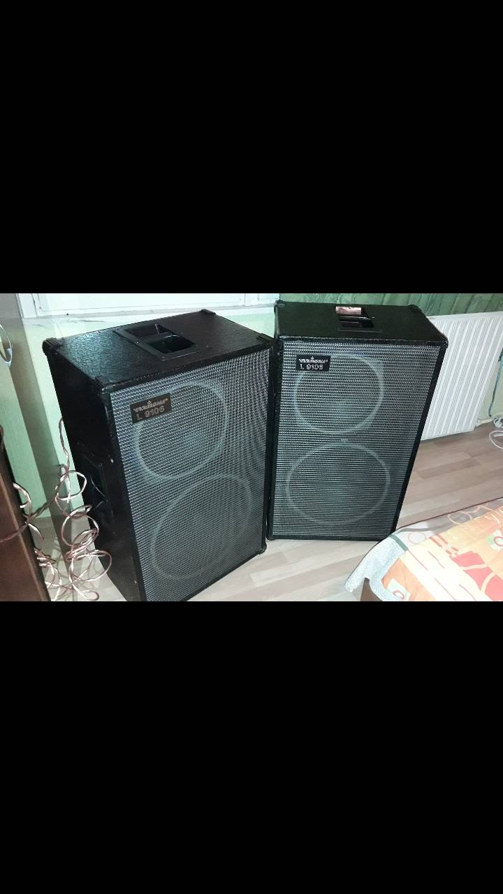

Тези колони какви са? Нещо пищялки-мищялки нямат ли? Високоговорителите какви са - два широколентови или нискочестотен и средночестотен? Тези колони ги няма никакви във високите!
преди 2 минути, Деянчо написа:
Свирят си високи прилично до към 14 килохерца, един нискочестотен и един средно-високочестотен са. Няма високочестотен куполен примерно дето да удържи 200 вата, всички колони за озвучаван на публични места са такива, сега има китайски дето им слагат хорни ама при 200 вата няма да ти казвам кво изнасилване на ухото е.
Не и трябват високи тези колони са ненормално силни 15 ката е 100 вата широколентов а другия е 12 ка затворен отзад за дредни плус високи това са вермони немски са
