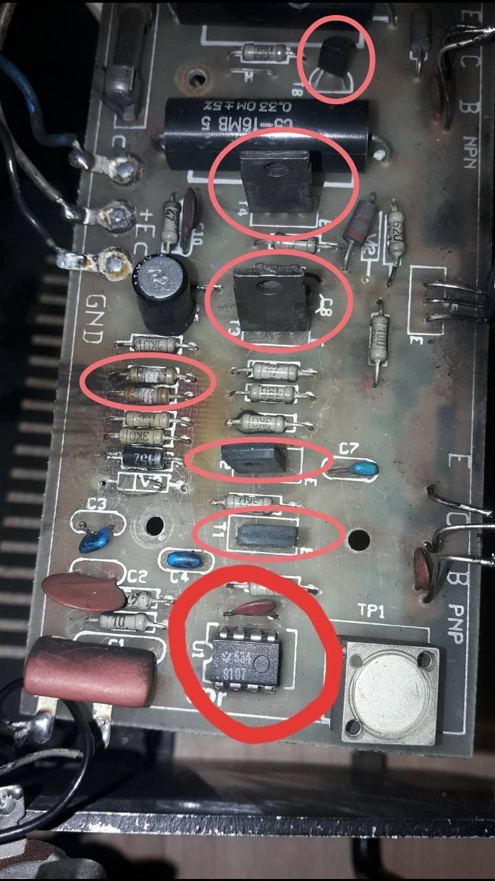

Мериш всичко оградено и това което съм пропуснал като транзистор, съпротивление с вид каквито съм оградил, диодите същи замери, сменяш и ОУ защото вероятно е изгорял, но него може да не го бързаш, а да го тестваш след като си сигурен, че всички елементи са изправни по платката.
Когато слагаш крайните и не само тях внимавай да не им объркаш прехода.

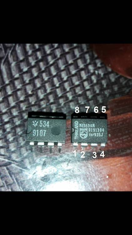

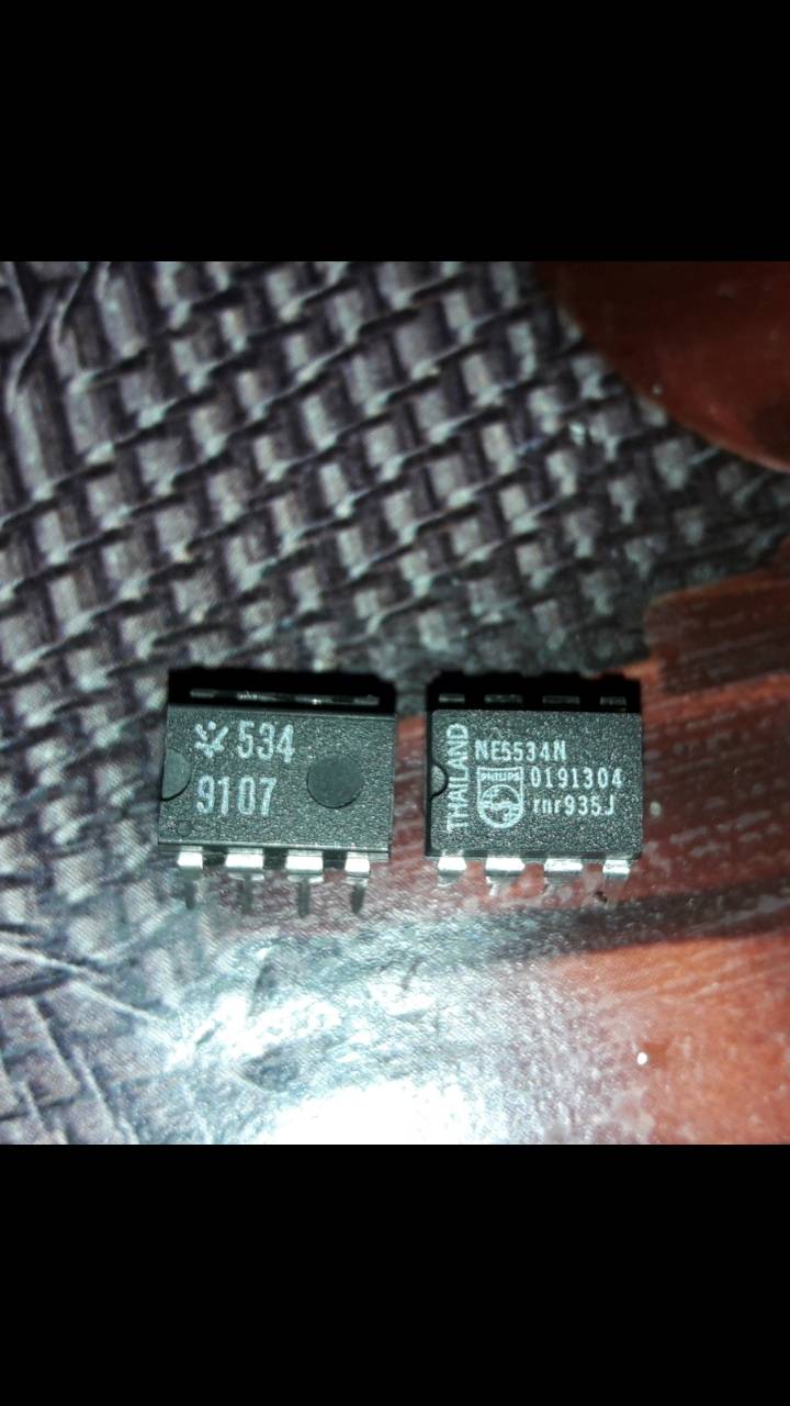

Маломощното транзисторче 77АО мисля че беше 2Т3307А. А я кажи какъв ОУ купи, че май си взел не това, което трябва. Надявам се да е 534  или NE 5534. Това което вероятно си взел е датата на производство.
Как да разбера кое е оу то тогава?само това пише на нея?

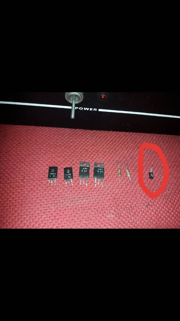

Всичко работи освен малкото транзисторче
Откршх един изгорял диод не дава никакви стойности

Значи си взел "оригинална" ИС , произведена 91 :)  това му е западния аналог Диод взимаш  примерно този.Транзистора ти казах кой е. Двата изгорели резистора смени ли ги?

За какво толкова ти трябва схема, при работещ друг канал? Да смени повредените елементи, да мери и да сравнява! Да внимава с поялника като пои, за съединени или скъсани писти. възможно е от това да е очистил и крайните! Да внимава с транзисторите, кое е емитер, база, колектор! И с интегралната схема, кое е начало. На изгорелите резистори ако не се вижда цветът на пръстените може да ги замери от другия канал. Проверка и на електролитите!
Не е кой знае каква философия с тоя усилвател от миналия век. Стига да има опит автора.
Захранването е в ред, щом другия канал работи! Да огледа хубаво платката от долу за гафове!

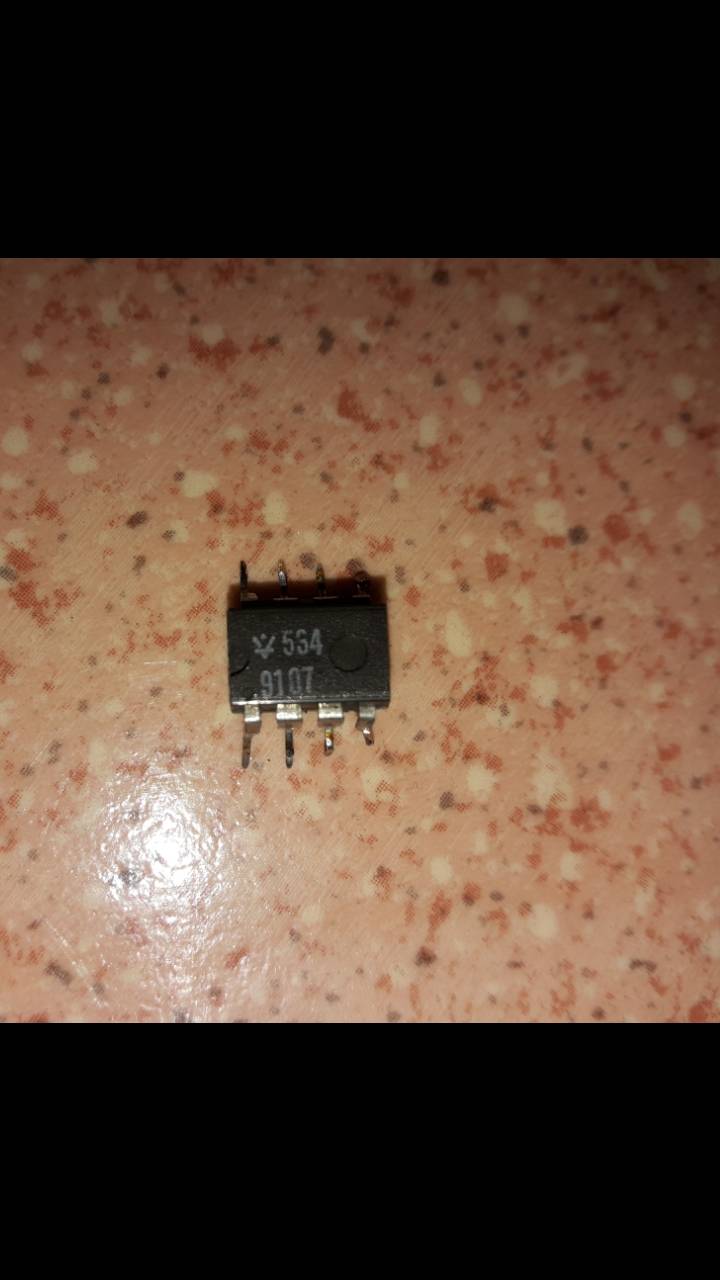

Момчета! Току що го сглобих и го включих! Имаме си едно много силно БРЪММММ! Идея кое да подменя?
Сложих старото оу
Имам 2 нови но се колебая дали да ги подменя и с коя да ги подменя?
Сложих старото оу
Ами връщаш се в изходна позиция. Тия ИС 534 са старо соц производство, вече пробва една и гръмна. Може би е време да пробваш и капиталистическото производство:)

Как да разбера позицията и? Да гледам ли надписите за орентир?
току-що, byho написа:
Еми, да. Те крачетата са номерирани.
