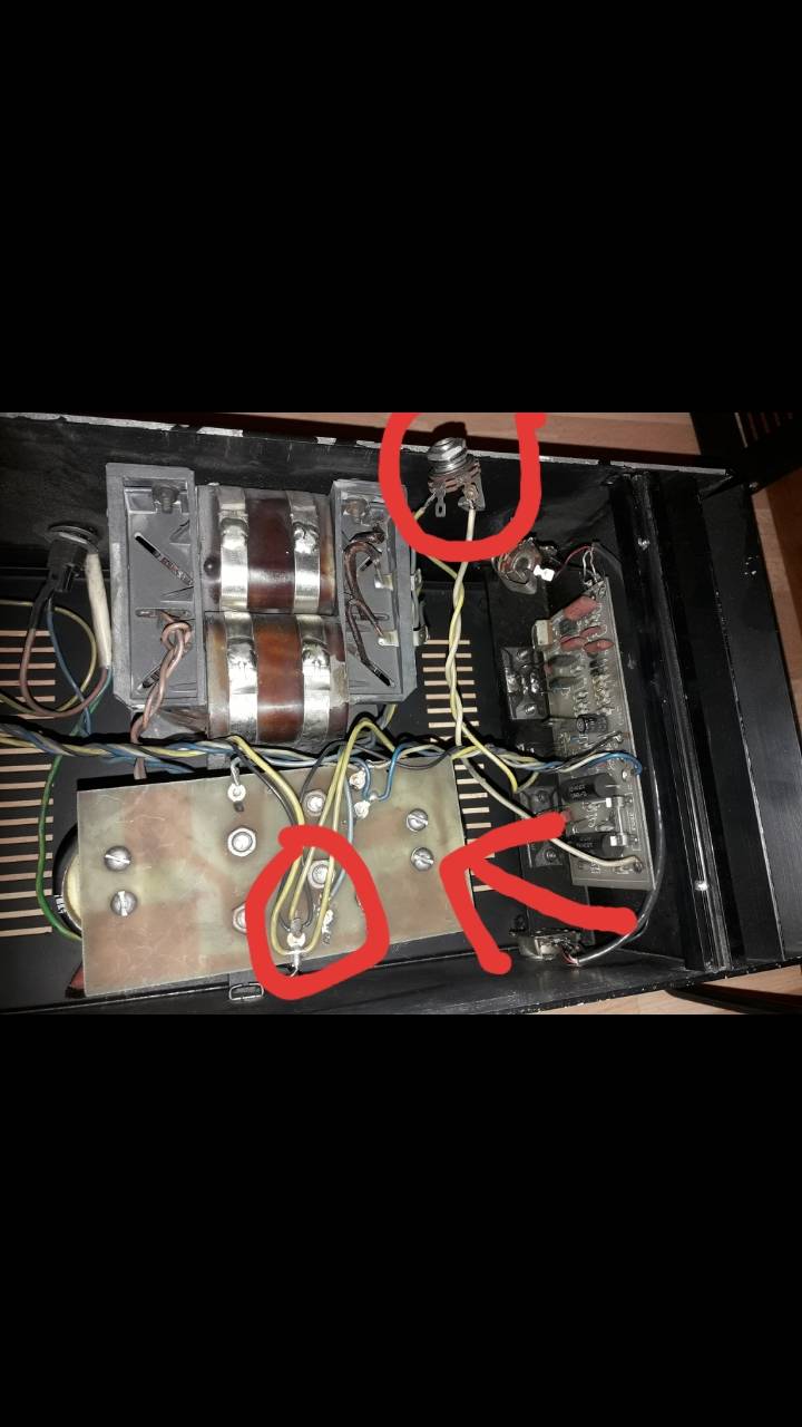

Проблем с едно стъпало, което на единия изход иэкарва силно бучене копчето за усилване не реагира
Това да не е с еднополюсно захранване?:D

После измери между синя и GND.
преди 1 минута, lupis написа:
Мисля го за бифилярно ама без схема не може да е сигурно без мерене.
преди 13 минути, AAUUXX написа:
Мери сега между бяла и черна жица.
94 волта между бяла и черна
Ако  пък беше еднополярно , щеше да има разделящ кондензатор към говорителя.BYHO, виж от изхода към говорителя има ли някакъв кондензатор.
преди 14 минути, AAUUXX написа:
0 мижду синя и GND
преди 3 минути, lupis написа:
Да има 1 голям кондензатор

Значи варианта с QUAD405 отпада.
Имаш ли трансформатор на около  40V бифилярно, защото имам предвид едно крайно стъпало с 2n3055 крайни.

преди 9 минути, lupis написа:
Захранването ти е еднополярно. Тоя голям кондензатор провери ли го?
Да кондензатора работи на 100%
ШИМ преобразовател.
Благодаря за корекцията.

преди 1 минута, byho написа:
Как установи това?
току-що, Деянчо написа:
Как установи това?
Сложих го на другия канал и засвири
Сега остава и другите елементи да ги провериш така:DАко си сменил всичко, пускай да го пробваш, че голяма мъка стана вече...

Мяни че ще изгори и здравия канал.

С това захранване трудно ще се намери крайно стъпало дето да работи с еднополярно на 100V. А да сменяш трансформатора, ако нямаш такъв за да сложиш друго стъпало няма смисъл. Също както няма смисъл да набутваш пари в закупуване на елементи за това стъпало. Ако намериш трансформатор с бифилярно и кажеш какви напрежения има ще го мислим за варианти.
Има преобразуватели от еднополярно на двуполярно, но няма да издържат такъв товар и напрежение.
