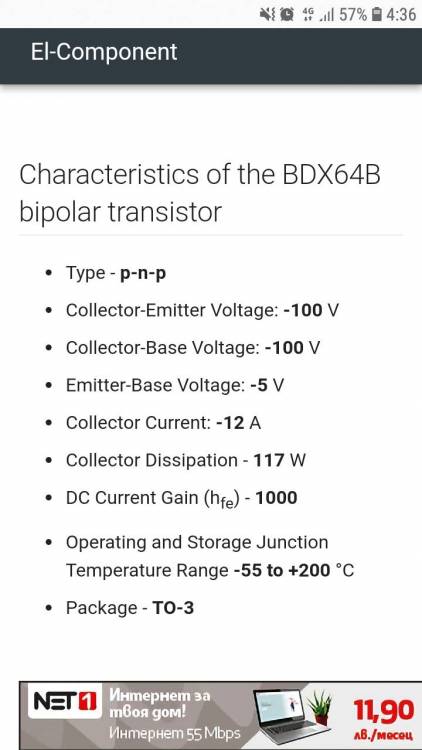

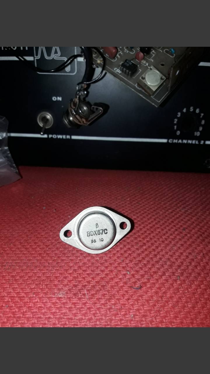

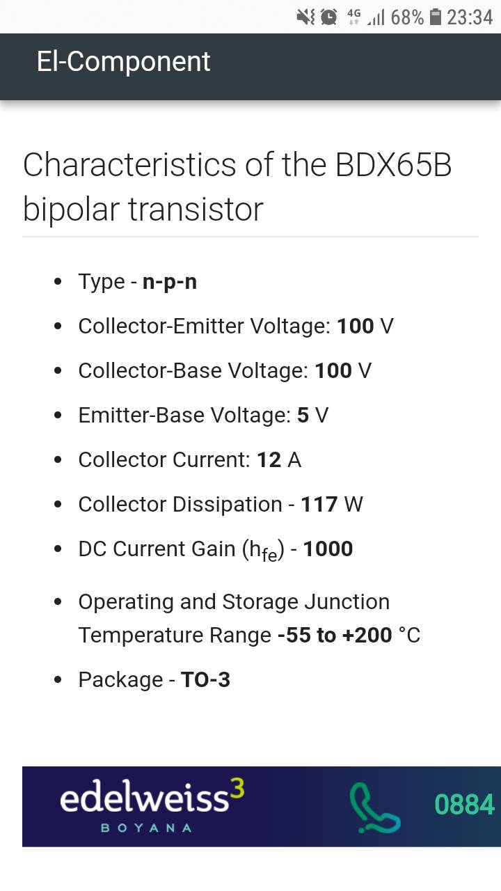

ПОМАГАЙТЕ!
СВЪРШИХА КРАЙНИТЕ И НЕМОГА ДА ГИ ОТКРИЯ ВЕЧЕ
Значи все пак ще го бориш този усилвател, така ли?

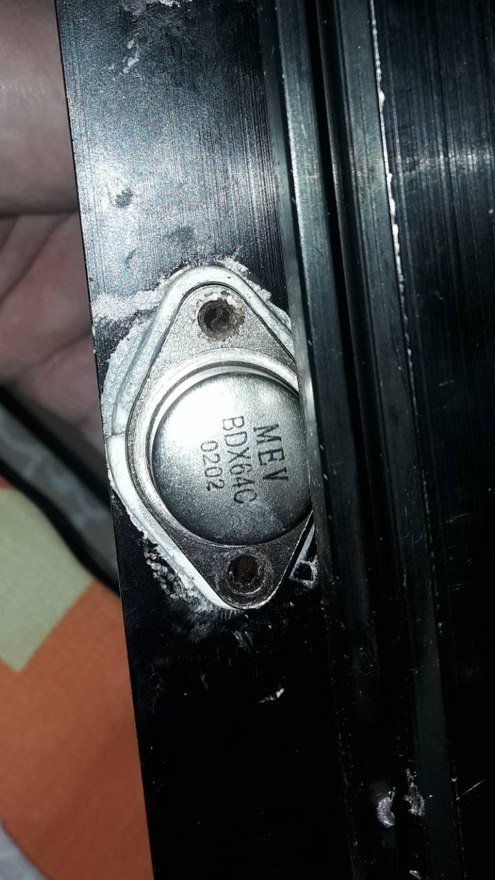

Добре де...крайните директно ли са на радиатора...Няма ли слюдена  пластина за изолация?  Какво ще е това крайно стъпало с общи колектори...То че има разни схеми е верно ама...? Или са отделни радиатори?
Гледам, че има изолация.
Мен ми се вижда като термопаста...а и болчетата трябва да са с излациони втулки... Е то зависи от схемата де, ама обикновенно са така при общ радиатор...
Подложката я има и е каквато трябва.

Не бе...просто гледам снимката и ми направи впечатление.
Няма слюда има керамика
Крайнити стоят на един радиатор изолирани са с керамика, на болтовете има изолатор гумички. Корпоса на транзистора би трябмало да е изолиран от другия нали?
преди 14 минути, byho написа:
Точно така!
