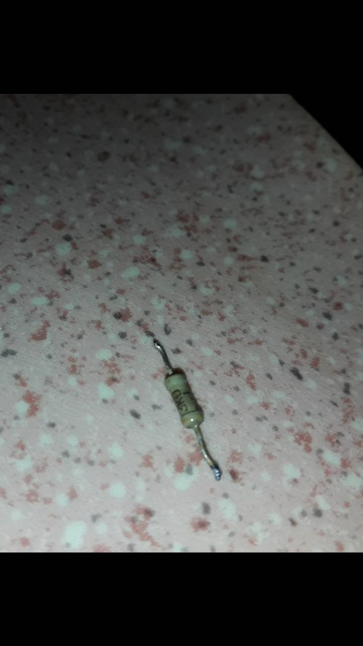

Не! Нямаха да ми продадът. Но те работат свалих ги и ги премерих,
(3 ко) външно изглеждат изгорели но не са.

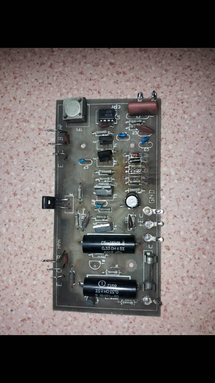

Сега сложих другата интегрална схема и прасна крайните и слаботоковото транзисторче отново...
преди 50 минути, byho написа:
Нямам намерение да те засягам, но няма да се оправиш сам. Потърси помощ!

1. Това ме съмнява
преди 1 час, byho написа:
Ако си го измерил 3 килоома и си сигурен в меренето, означава, че резисторите(съпротивленията) са заминали. Защо? При напрежение 24V от захранването, а може и да е 12, токът през съпротивленията ще бъде около 0,008 ампера, което значи,че при такъв ток , съпротивлението няма как да се опече така. Тоест измерването ти или не е вярно, или съпротивленията са заминали.
Направи снимка на същите съпротивления от другия канал-хубава, от близко и ясна, за да видим стойностите на тези съпротивления! И естествено почваш пак от начало!
Пак повтарям, ако държиш да продължаваш с екпериментите!  :)

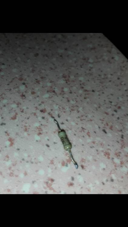

На съпротивлението пише 3 KO
преди 2 часа, byho написа:
Външно изглеждат изгорели, вътрешно са също такива.

преди 26 минути, byho написа:
Тези резистори много са нагорели. Що не ги смениш?
преди 6 минути, Деянчо написа:
Всичките ще ги сменя и диодите също. Не се отказвам никого! Зодия козирог съм все пак

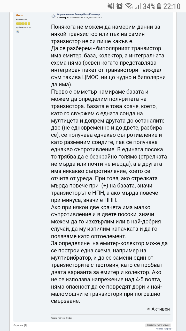

@byho като мериш транзисторите имаш ли на идея как се мерят според прехода им? Защото напред в темата ти казах, че щом гори средномощен след слагане на ОУ имаш проблемен транзистор от тях или краен.
Не се откзвай, но се преориентирай, питах те какво право напрежение дава този трансформатор за да ти намеря крайно стъпало което да сложиш и да спреш да се мъчиш с тази изстрадала антика.

@byhoАааааа, ценера за стабилизация на ОУ мери ли го?

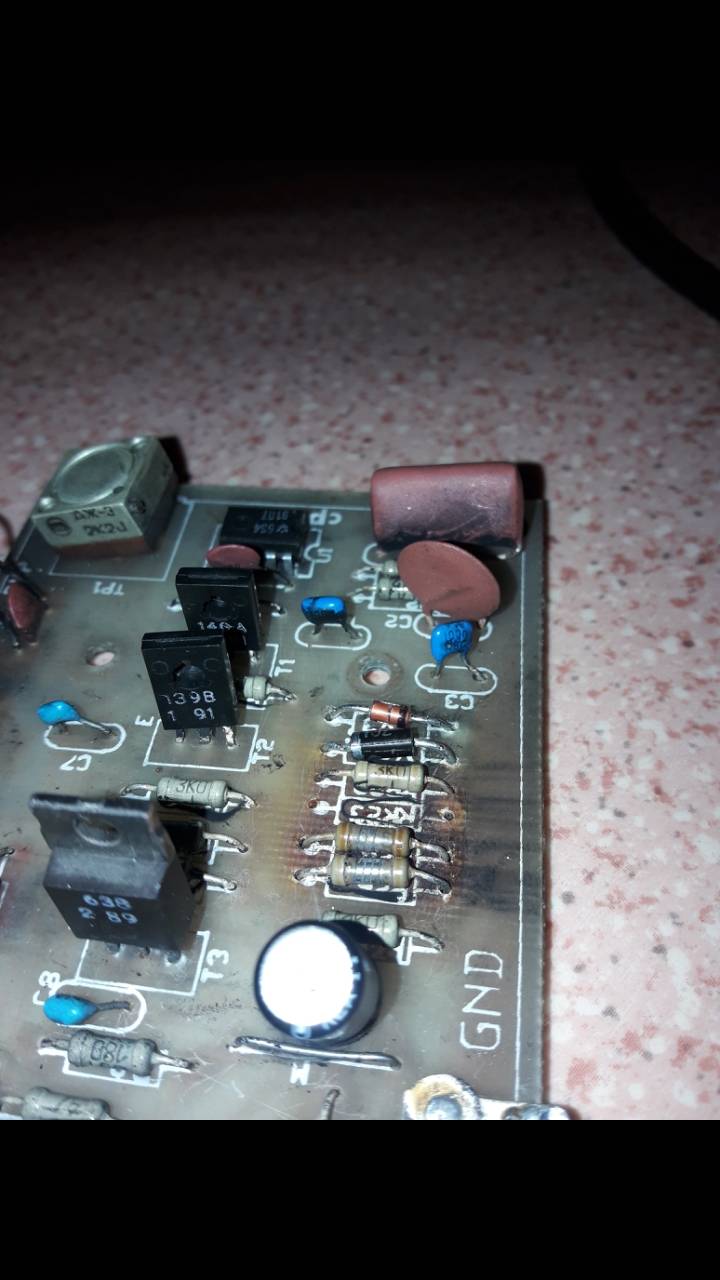

преди 43 минути, byho написа:
Този керамичния кондензатор в горния десен ъгъл също ми се вижда нагорял. Може и някаква мърсотия да се е полепила по него.
С тия големите транзистори какво правим? Имаш ли такива?
Захранването ми трябва измерено между + и - и между + и GND.

Но преди това да попитам - знаеш ли как се мери полупроводник?
току-що, Деянчо написа:
Керамичен кондензатор не може да изгори, това е мърсотия дето се вижда.
преди 1 минута, Деянчо написа:
Като проводник ама на половина :D
Почти позна. :)
Пич, виж сега - взимаш мултицета и го настройваш в режим мерене на полупроводник. Това не е резистор и токът протича само в една посока. Слагаш минуса (черната показалка) на мултицета на чертичката на диода (катода е чертичката).
Да това го знам
