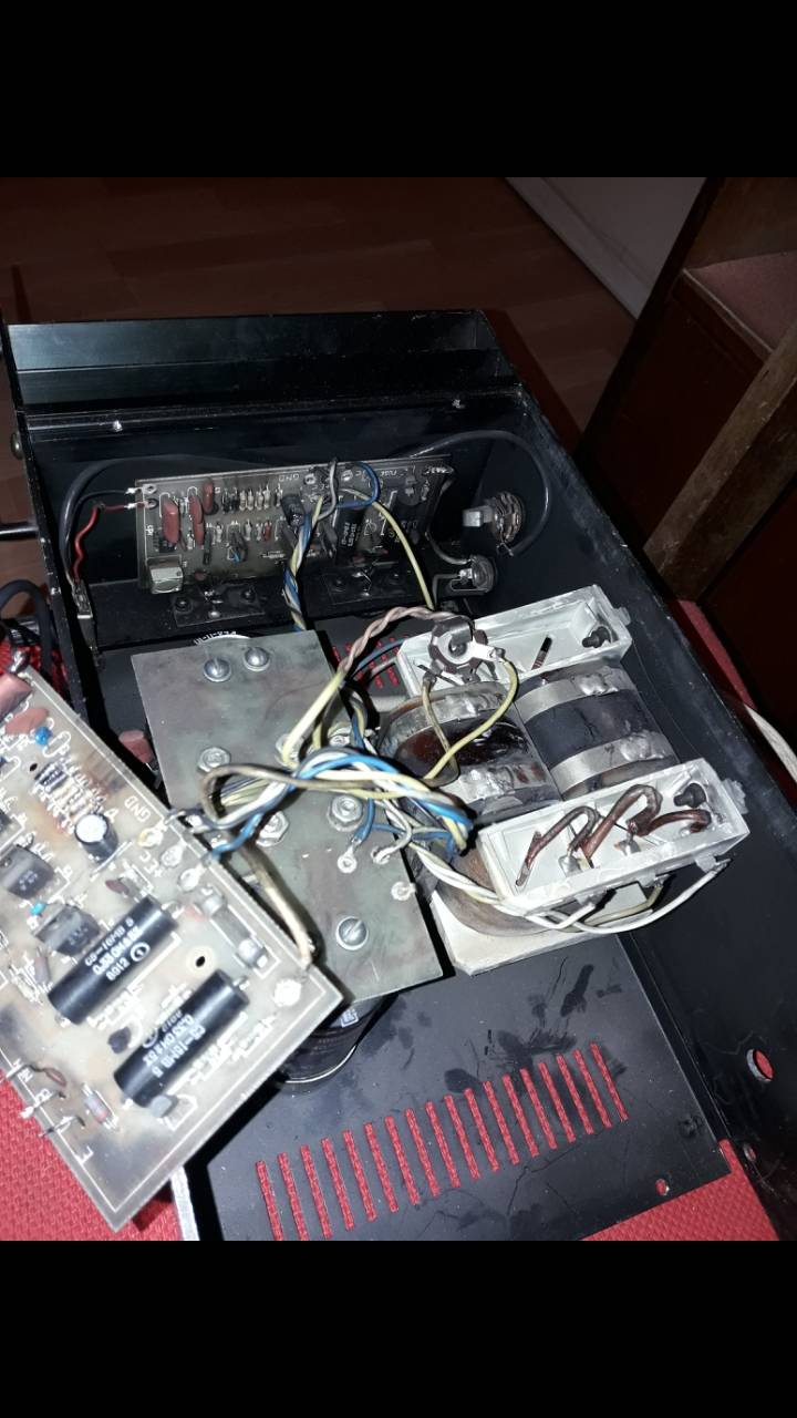

Проблем с едно стъпало, което на единия изход иэкарва силно бучене копчето за усилване не реагира
Изгоръли са и крайните транзистора
Да не си обърнал ОУ?
Не съм

След смяната на оу то изгърмяха и кайните и онова на снимката
току-що, Деянчо написа:
Кое точно е изгоряло?
Тв
преди 1 минута, byho написа:

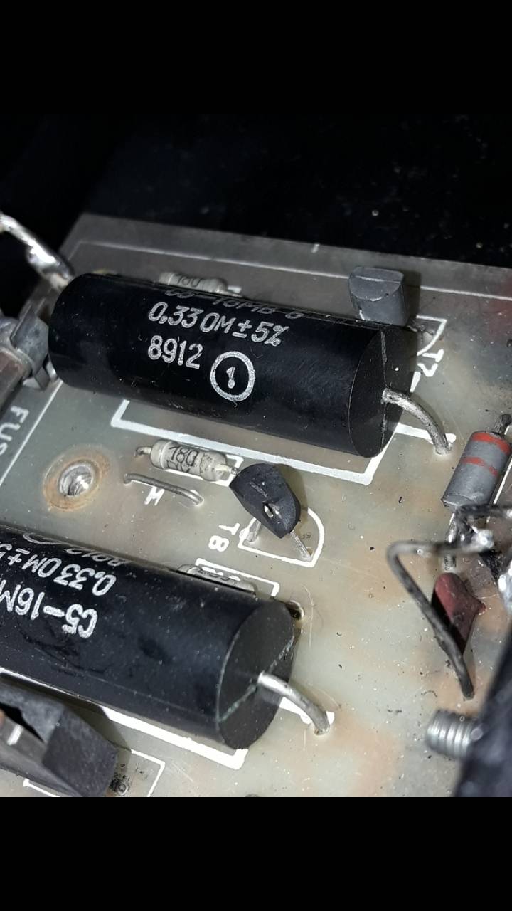

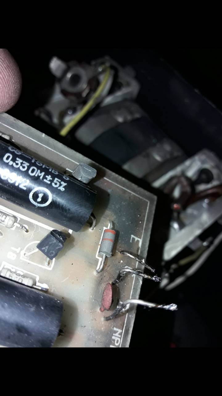

Има дупка на тв 77А0
Това черното с формата на половин цилиндър и трите крачка се казва транзистор. :)
Виж какво пише на транзистора не гледай печата на платката.
преди 2 минути, byho написа:
Този токоизправител на колко волта преобразува напрежението? Да не би да е високо за стъпалото? Сигурен ли си, че не бъркаш полярността?
77 А0

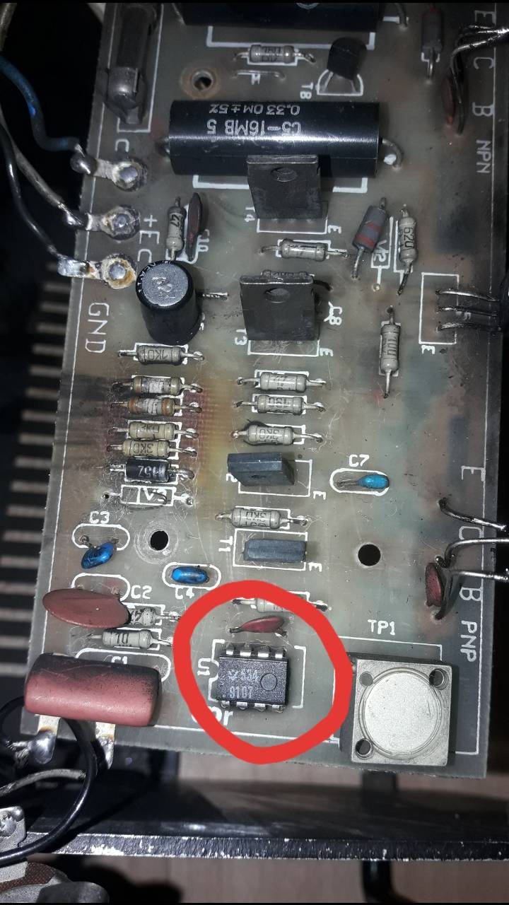

Не е това, както и да е, за да светнеш така крайните и средномощните транзистори или си обърнал поляритета на захранването или има някъде някакъв още проблем.
Възможно ли е оу то да ми е продадено неработещо? Защото до преди това се включаше и само бръм имаше

Транзистора трябва да се види по схема, не е възможно да са ти дали не работещ ОУ, но е възможно да не си купил правилният или да си го обърнал. Може да са били изгорели крайните и като си сложил ОУ, късо и тишина след това.
Тези надписи - B (база), C (колектор) и E (емитер) не са сложени за украса. Свързваш база на база, колектор на колектор и емитер на емитер на транзистора. :)

Късо от средномощните вероятно, мери ли ги всички транзистори преди да правиш каквото и да е? Хубаво е че не са скъпи и може да ги смениш, друг е въпроса дали си заслужава това. ОУ най- вероятно и той  е изгорял.
Ок мерси ще взема нови крайни и транзисторчето малкото и ново оу и ще пробвам пак
Изчакай да ти покажа кое да свалиш и мериш.
