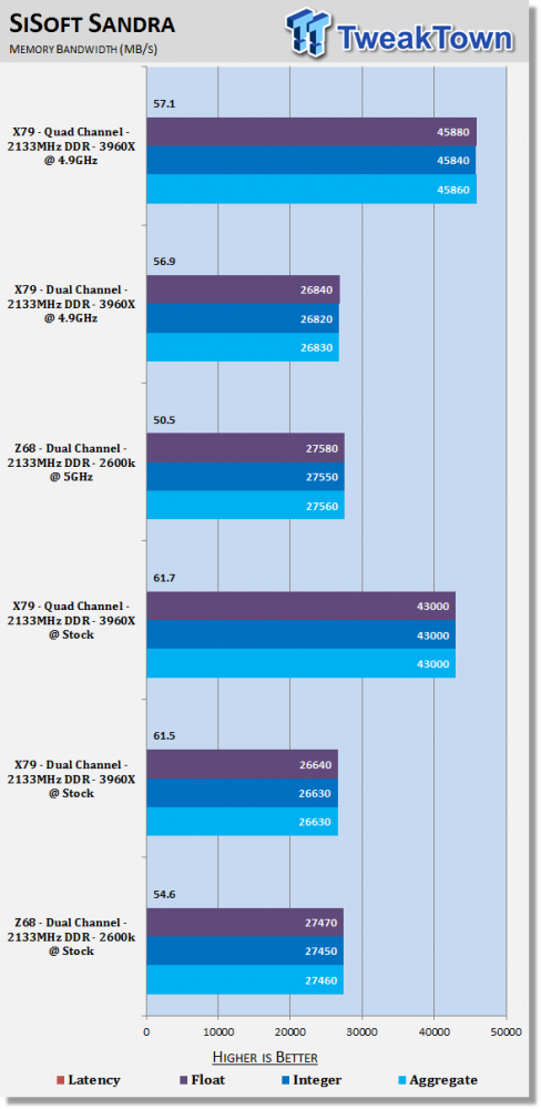

Ти наистина ли вярваш ,когато Том Хардуер ти каже ,че двуканална памет работи по бързо от четириканална такава пусната в четириканални слотове с четириканален процесор. Естественно ,че тези ,които пишат софтуер си нямат понятие вече изобщо от архитектурата на хардуера за който пишат. Тук там гличове в матрицата показва за какво всъщност иде реч. Разбираемо е софтуера ако нее оптимизиран да не показва реални данни. Малко като с емисиите на Голфовете...лъжат поголовно .
