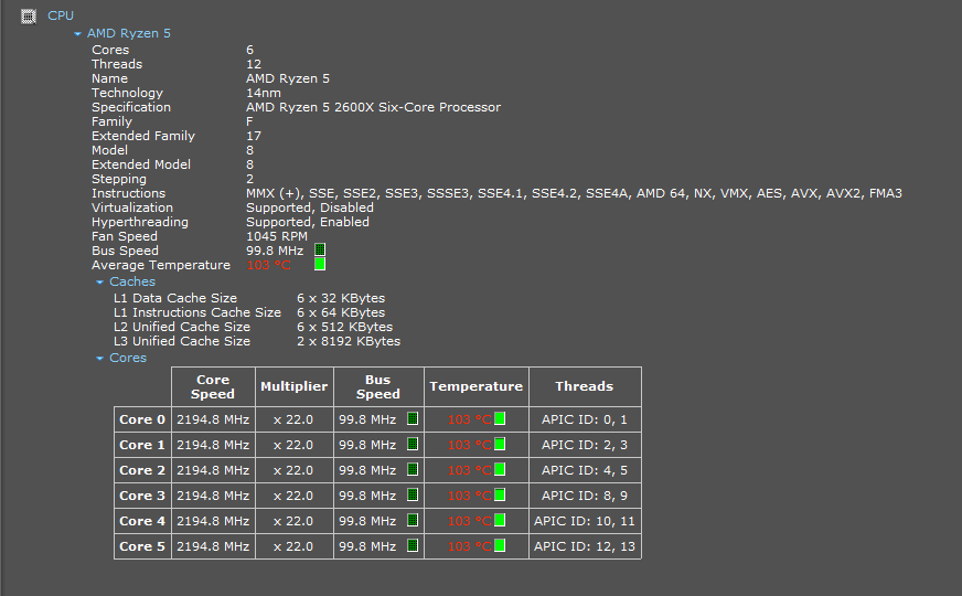

Здравейте момчета, за да не пускам нова тема, компютъра пристигна вчера. Главният проблем, който най-много ме плаши е, че компютъра поддържа висока температура от 96-99 градуса без да е пуснато нищо, вече като се пусне браузер вдига над 101, всичко друго,видеокарта,дъно - поддържа 30-37 градуса. Преди да се свържа с фирмата, искам първо вас да попитам, може ли да го поправя по някакъв начин. В новият компютър е добавен харддиска от старият компютър Toshiba 1T, който е на няколко месеца и е почти празен. Форматирах всичко, защото върху харда имаше уидоус 7, а не 10, както се обърках преди. Бях му сложила 10, но имаше проблем с CS.GO. Като го пусне, излизаше някаква табелка, която не позволяваше да се стартира играта, та му бях върнала 7-цата. Та не стигаше до уиндоус, и в описанието на дъното май си пишеше, че работи с 8-ца нагоре. Харддиска е пуснат с техният нов кабел. Захранващият техен кабел, предполагам, че не е оригиналният, защото не пасва, и е нестабилен-хлабав. Като се опитам да го наместя или случайно някой докосне кутията и тя се мръдне, отзад кабела издава пропукващ звук, сякаш дава на късо. Захранването беше на нула, вкарах кабела в буксата, след това включих другата част на кабела в контакта и чак тогава пуснах захранването от 0 на 1. Чува се звук, как дава на късо. И ме беше шубе, да не прецакам целият компютър, затова сложих старият кабел за захранване. Той ли е проблема, да върна ли оригиналният кабел ? Отделно се сетих, че съм чувала да се говори за някакво клокване, трябва ли нещо да правя, в смисъл има ли нужда от някаква настройка за да работи нормално? По едно време си помислих даже, че не са сложили термо паста, вече не знам....
Мислех и, че самата програма Speccy или там както си казва, нещо не отчита правилно, но забелязах, че като се пусне браузер, хем температурата скача, хем компютъра, от тих става шумен за момент. Много рядко температурата пада до 79, под това не е падала.

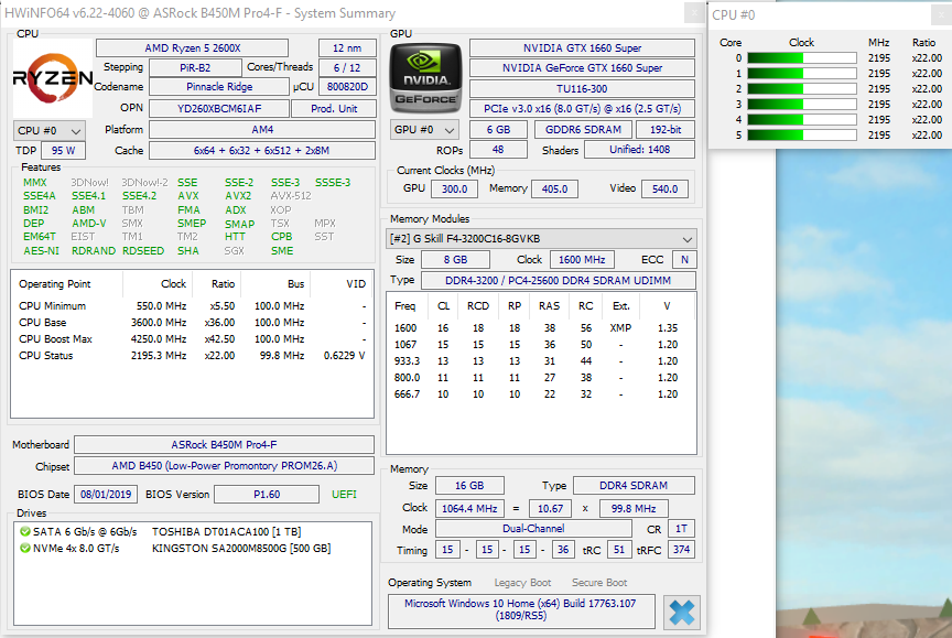

Разкарай го това бъгаво "speccy" и пробвай с https://www.hwinfo.com/
Като го стартираш, има опция за сензори. Ако софтуера е стар, може да не разпознава коректно температурите на новия процесор.
Ако наистина ти е такава температурата, компютъра ще се изключи.

Пробвахме я, същото показва. В същото време сина ми инсталира игрите и ги играе на макс настройки даже, и няма лаг. От игра на 40fps Cs.GO,сега играе на 118, даже се качва и над 170-200.

Пусни сензорите, стартирай някоя игра за 5-10 минути да натовари процесора и покажи температурите от различните сензори. Тук температури не се виждат. Не е изключено при транспорта да се е откачило нещо. А това чаткане от кабела да не би да е прекъснат някъде или да не е вкаран докрай?
преди 53 минути, Raze написа:
Добре, само да му свърши играта, и ще снимаме, че сега е в група с приятели. На кое казваш сензори, но тези зелените черти в дясно ли,където пише ядрата?

Грубото отношение си е за тяхна сметка. Може да пробваш и SpeedFan като още един вариант, аз също мисля, че е някакъв бъг тази температура, но не изключвам вариант и проблем с термопастата. Относно кабелът моя също "пръщи" докато го изваждам или вкарвам, но след това няма проблем. С твоя кабел наред ли е? Windows-a на SSD е инсталиран, нали? А хард диска, предполагам преди това е бил с Windows 7 и не си го форматирала, за това ти показва и двата.

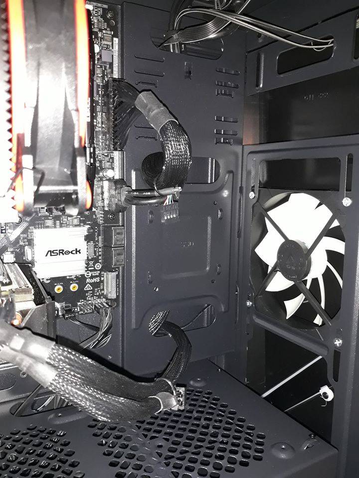

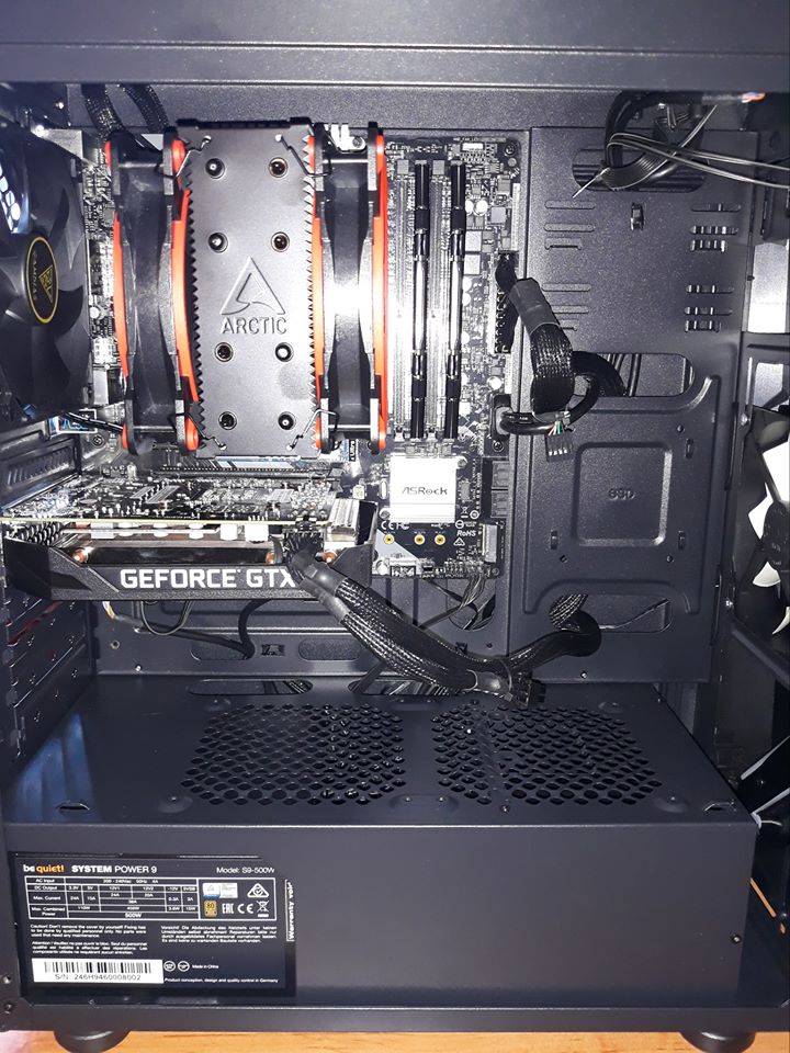

А, допълнителният вентилатор, не съм сигурна от къде точно вкарва въздух. Предната част на кутията е без никакви отвори.
@Raze Чертите които са в зелено и жълто, се сменят, по едно време всички бяха жълти, после пак стават зелени. Там където пише Clock, малкото прозорче.
За кабела на захранването - ползвайте този който пасва по стабилно. Искрите който се чуват не са от късо, ако беше така бушона щеше да е изключил. Прегледайте кабелите отново - няма кабел без надпис! Може надписа да е релефен и вероятно гласи нещо като 3 х 0,75 ..., сравнете двата кабела по този параметър.

За температурите - първо инсталирахте ли всички драйвери на системата от сайтовете на производители на отделните компоненти? Проверихте ли какви са температурите в BIOS? Други софтуери какво казват - CPUID HWMonitor, aida64, някоя специализирана от производителя на дъно или от AMD?

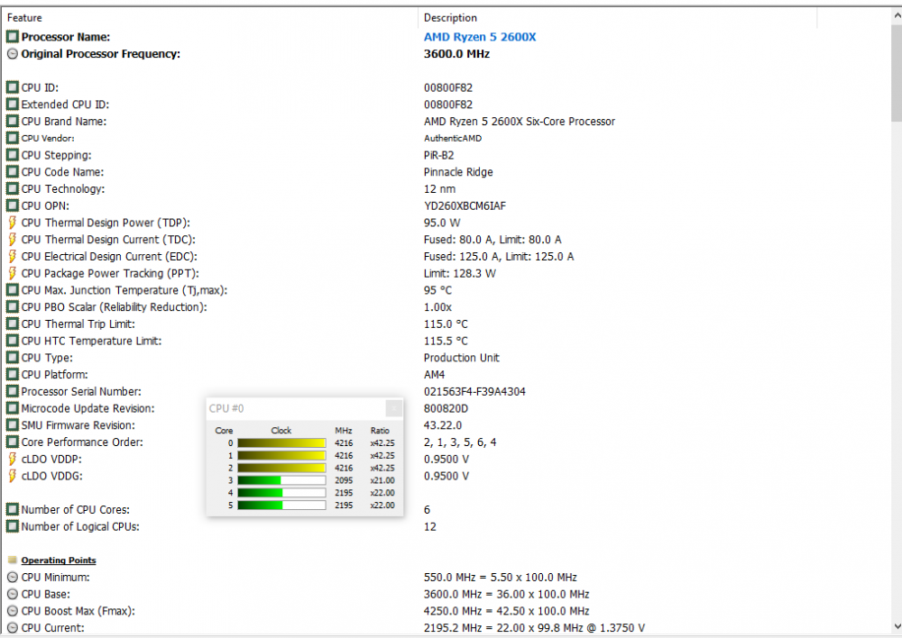

HWinfo при стартирането ти отваря малко прозорче, където може да сложиш отметка на "sensors only" или ако го стартираш нормално, отгоре точно под менюто има голям бутон "sensors".
