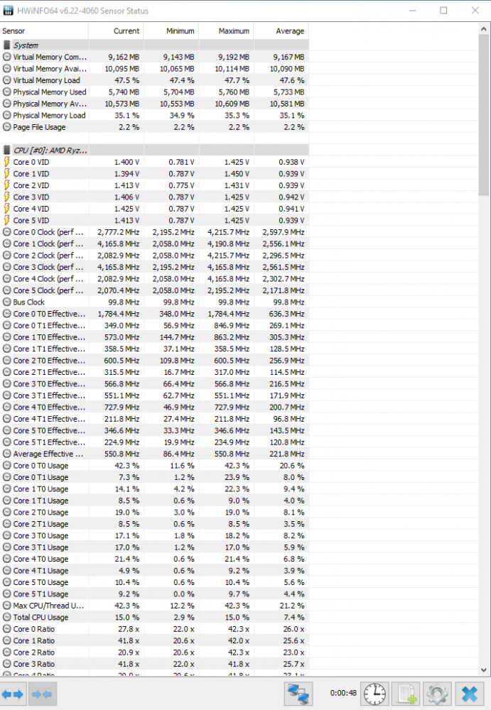

HWinfo при стартирането ти отваря малко прозорче, където може да сложиш отметка на "sensors only" или ако го стартираш нормално, отгоре точно под менюто има голям бутон "sensors".
Ще погледна пак, но ето какво снимахме днес, прикачих снимка най-долу. Като там където пише clock, тези линийки се сменяха, варираха по едно време всичките бяха жълти, после пак станата зелени и на половина.

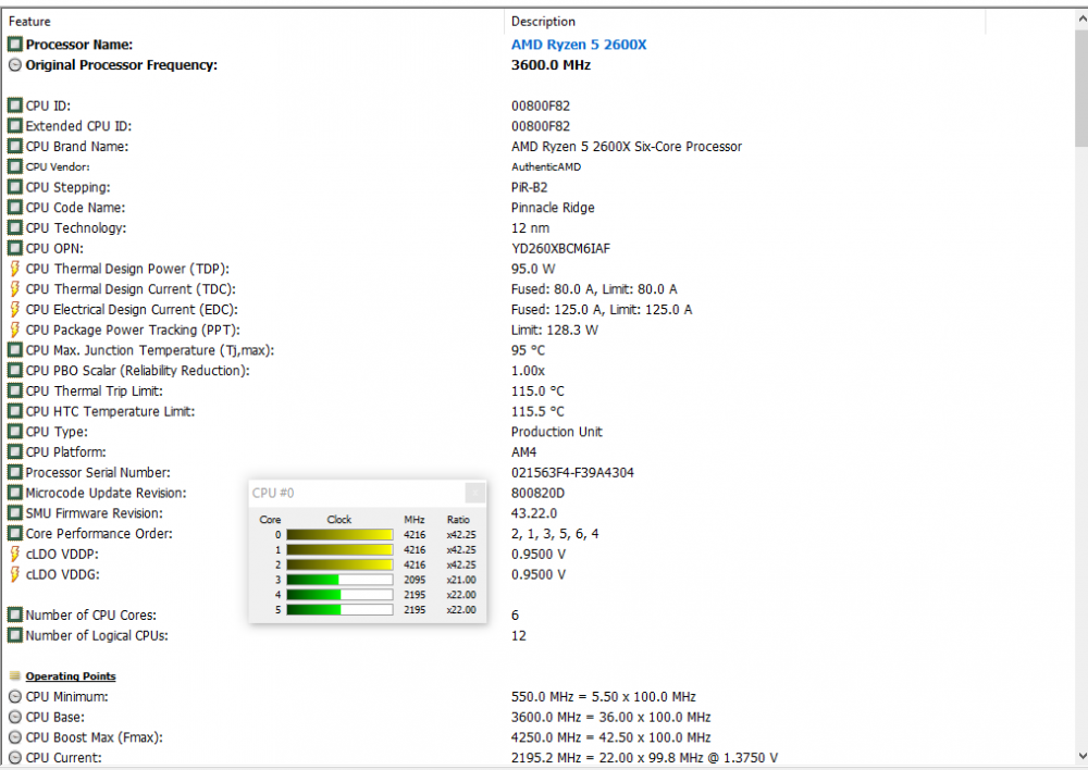

Разбрах, няма да ползвам speccy, но пък и аз съм с амд и при мен показва нормална температура.
Снимката не показва температурите на процесора, а неговите спецификации. Драйверите задължително си инсталирай от официалните сайтове, а не с програми. Нормално е при Stream да ти пада FPS. Пробва ли с програмата SpeedFan да видиш какви температури ти показва?
преди 11 минути, tepmu написа:

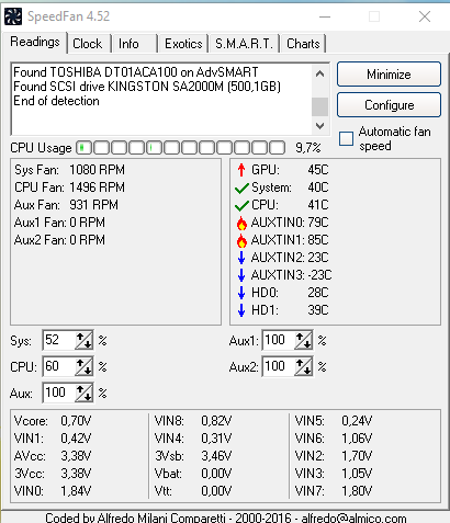

Ето го speedfan, забравих да го кача :
Температурите тук изглеждат нормални, макар и при ненатоварен процесор. Не ми е ясно как не видя сензорите в hwinfo64, като бутона е толкова голям, а го има и на началния екран, но както и да е. Няма за какво да се притесняваш, нека малкия да си играе, няма проблеми, щом игрите вървят нормално и с високи кадри.
Вариант 1 - при стартиране - отметка на "sensors-only" и след това "run". Вариант 2:
Третия бутон "Sensors". В прозореца, който ще се отвори, имаш данни за температури, намери ги надолу или снимай екраните като скролираш надолу и ги качи. За да засечеш максималните температури под товар, може да отвориш сензорите, да пуснеш някоя и друга игра за 5-10 минути и след това да качиш снимки.
преди 13 минути, Raze написа:

Редактирах мнението си и добавих снимка, на този прозорец не обръщах внимание, поради простата причина,че нищо не ми говори.;)))

Ти много добре си добавила екрана, ама дай и другите надолу където са, че на този никъде няма температури. И това го направи след 10-20 минути игра, като през това време сензорите са пуснати на заден план.

Трето, тези Clock - зелени - жълти са нормални, процесора автоматично си намалява честотата временно.

Нормални са температурите - на hwinfo сензорите гледаш, където е CPU и има °C. Паметта ти работи на ниска честота ~2128.8 MHz, а доколкото разбрах може и на 3000 MHz - най-вероятно не е активиран XMP профил. От това спада производителността на процесора, а и не ползваш това, за което си платила - трябва да се активира в BIOS. Прочети книжката на дънната платка как става или виж в google как се активира.

А по темата, каката(лелята) няма проблем с температурите, това е просто грешка в първата програма. Даже има въздух и да активира PBO.
