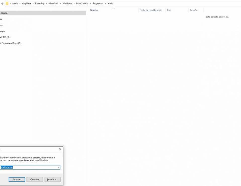

Отвори диспечера на задачите в раздел Стартиране (Startup) и виж там какво има.
Може и да отвориш папката C:\Users\тук твоята потребителска папка\AppData\Roaming\Microsoft\Windows\Start Menu\Programs\Startup
Като за по-лесно може да я отвориш чрез командата
shell:startup през прозореца Изпълнение, извикан чрез клавиша Windows и клавиша R едновременно.
Използване на Run (Изпълнение) за бърз достъп до инструменти и настройки в Windows 10

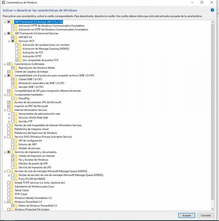

Благодаря за съветите, пробвах всичко, но не се получава, възможно аз да правя нещо зле. На shell:startup, излиза празна папка, на включване/изключване на компоненти на Windows, IE 11 въобще не се показва, а относно линка на DarkEdge, не се показва това, което е обяснено в него, даже въобще няма Интернет опции. А и от всъщност ми се отваря въпросното www.bing.com, но долу на лентата виждам, че е експлорера и за това си мисля, че е експлорера.
Той да не би като е с Home версия и да е ограничен и да няма тези възможности,аз никога не съм имал допир с тази версия и нямам представа кое присъства и кое-не, като възможности за настройка.........
