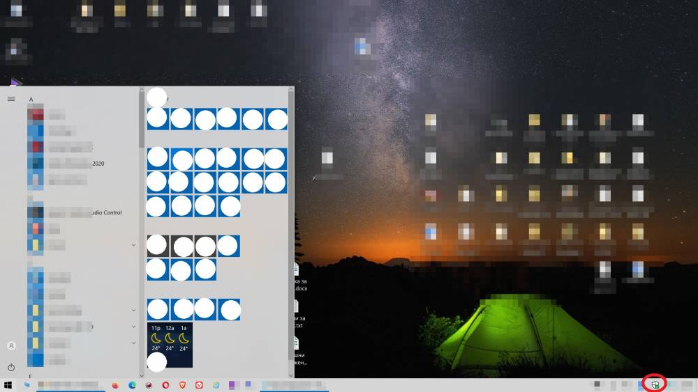

4. На тази снимка:
а) менюто и Таскбара са сиви, а преди бяха прозрачни. Как да ги променя?
б) долу вдясно има една иконка като щит. За какво служи и как да я скрия?

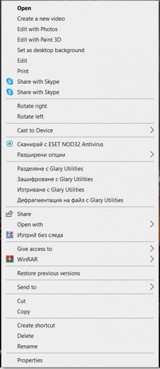

5. Когато кликна на някой файл с десен бутон върху него, появява се меню, което има 25 реда: Pin to..., Play with..., Изтрий без след с Privazer, Сканирай с антивирусна, някакви редове за Glary Utilities, и стандартните Cut, Copy, Paste, WinRAR и т.н. Как да премахна тези редове, които не ми трябват?

Щита долу трудно ще го скриеп, това е защитата на уиндус най общо казано, дори и изключена, щита си стои там.
Прозрачното се прави от менюто на уиндоус Properties > Themes  там вече трябва да си си видиш темата и т.н.

б) Аз също съм я махнал тази, отваряш диспечера на задачите и търсиш в Стартиране Windows Security notification icon , десен бутон по него и Забрани:
5. Отваряш (евентуално инсталираш) CCleaner, отиваш на Инструменти > Стартиране > Контекстно меню:
how-to-delete-add-and-remove-context-men
от там се изключват елементите по отделно. (Препоръчвам да НЕ ги изтриваш, само изключване.)
Щита най-вероятно е от UAC (User Account Control) и се показва обикновено за програми, които изискват повишаване на правата при стартиране. Като цяло за начинаещи потребители, които и без това не четат съобщенията на UAC, същия може да се изключи. Напредналите потребители и без това обикновено го държат на последно ниво на сигурност, защото с настройки по подразбиране може да бъде заобиколен.
За останалите неща, колегите вече са отговорили - за прозрачността и за премахване на редове от контекстното меню. Само да допълня, че повечето инсталирани програми, които са се загнездили там предлагат да бъдат премахнати оттам от собствените им настройки. Иначе освен с CCleaner, друг инструмент, който е специализирани за работа с контекстните менюта е ShellExView. Разбира се, AutoRuns също върши работа тук в секцията Explorer:

Иконата на Windows defender security center.

преди 39 минути, DarkEdge написа:
Знам я иконата на Defender-а. Не бях дочел, че става въпрос за долу вдясно, мислех, че е за щита на иконите на инсталираните програми.
Да, видях вече снимката. Ама се бях загледал в белите кръгове и мислих, че става въпрос за техните икони :D
Иначе за иконата на Defender-a ми казаха още юни като я помислих, че стандартната икона на самата антивирусна и помислих, че потребителя тук е инсталирал две антивирусни, а то се оказа, че това е просто новата икона на Security Center-a. За мен това е доста объркващо, че така са го направили при 10-тката. На мен при 8.1 си ми харесва белия флаг на Security Center-a. :D

Менюто и таскбара продължават да си стоят сиви? Как да им променя цвета? Иначе номера с прозрачността го направих.
Редовете в менюто ги намалих с CCleaner, където имаше отметки, но останаха на Скайп, Edit with Photos, Edit with Paint 3D - тях как да ги махна?

За цветовете:
Настройки > Персонализиране > Цветове
Промяна на цвета на менюто „Старт“, лентата на задачите и работния център

За цвета са ви отговорили. Аз в 8.1 го сменям от Control Panel\Appearance and Personalization\Personalization\Color and Appearance, но май беше премахната при 10. Може да се възстанови де по този начин:
https://www.tenforums.com/tutorials/5848-create-color-appearance-shortcut-windows-10-a.html
https://superuser.com/questions/949920/window-color-and-appearance-removed-in-win10
Проверихте ли с линковете, които бях дал за ShellExView и Autoruns (Еxplorer секцията)?
