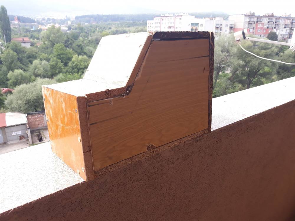

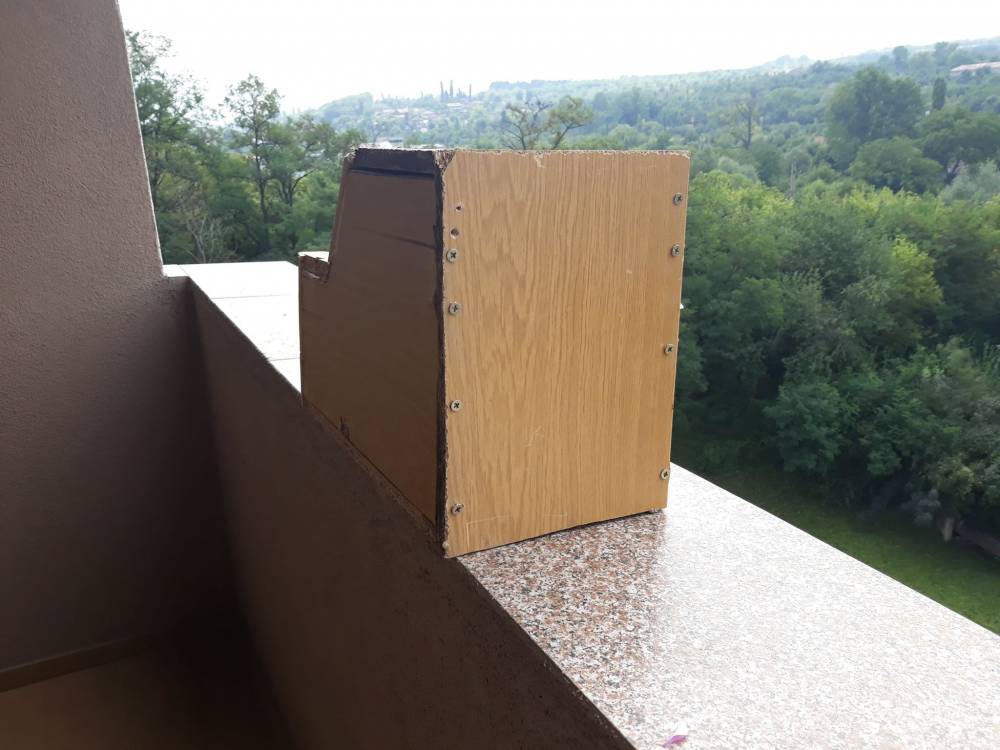

Изработих си бас каса която да се вписва точно в мястото между седалките ми.

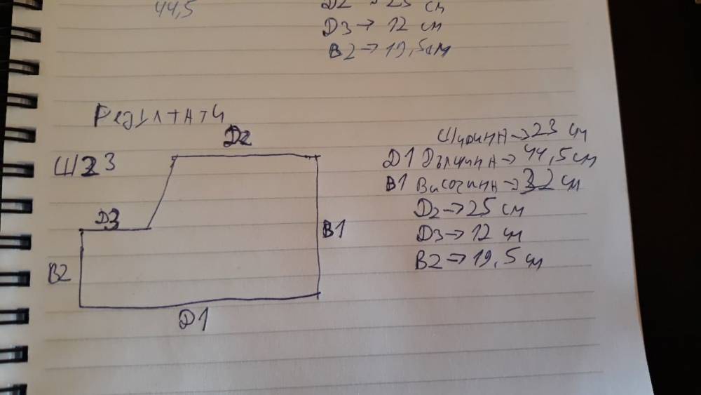

До колкото успях да разбера смятах в една онлайн програма и излезнаха 15,08литра.
Прикачам и размерите поради лошият ми почерк.. :D Размерите са външни.
Ширина - 23см
Д1- 44,5см
В1-32см
Д2-25см
Д3-13см
В2-19,5см

Kaто гледам изработката на касата,ми се отщява да отговоря...

1. Говорителят 2 х 6*, 8*или 10* инча да бъде и къде да го позиционирам?
За бас,колко по-голям говорител по-добре.Позиционираш го,където може да се постави на тази кутия,все ще думка бас.
преди 48 минути, Julian Burkovski написа:
2.  Рефлекторът къде да го позиционирам и с каква дължина и диаметър да бъде? (В момента имам Ф50 тръба която мога да я скъся)
Рефлекторът,може да е на лицето на което е говорителя или в срещуположната страна.Монтира се около 70%  навътре, към отсрещната страна. .Тръба Ф50 за бас рефлектор,ще е достатъчно за 8 инчов говорител,но за 10 инча е малък диаметъра.
Тази кутия не става, изобщо не става. Изчисляването не може да се случи на база гледане от снимка, не мисля че ще се наеме някой да го направи, а и ще струва значително повече от това което ще бъде инвестирано в този проект.

Да колега, наистина е със материали от едно легло, но и преди направих един бокс 60литра пак с такива материали и резултата беше много добър, но ми трябва нещо по-компактно за да свободен багажника на колата.
Ще се монтира между седалките на колата понеже е с по-голям обем от Helix-а и си мисля че с един хубаво говорител би се получило нещо добро. Пък и гледам нещо да изработя с подръчните материали които имам. Главно това е причината за такава самоделка е финансова.

Да грозно е наистина, втората кутия която правя е това реално... но поне ще я тапицирам след това, иначе от вътре няма празно пространсто. Като за работа само с един флекс и винтоверт съм горе долу доволен. Жената вика че прилича на обувка на великан..  :D

Смятам да го сложа на В1 страната и срещу него на В2 рефлектора както ме посъветва.

Разбрах, най евтино е да минеш от вътре кутията по всички ъгли и сглобки със силикон, по добре е с лепило като например монтажни лепила на момемнт, но са по скъпи от силикона. Басрефлекса трудно ще се изчисли, но ако го направиш срещу монтажа на говорителя няма да сбъркаш.Разбира се по такъв начин че да не бъде запушен от седлаката след монтаж. Ако има друго питай.

До тук така съм го и направил отвътре е със лепило на момент за дърво и няма фуги никъде.
А тапицерията пак с това лепило мога ли да я залепя? И вата да слагам ли, или е твърде малък обема за вата?

Може да се залепи вата по стените, тънка вата.
