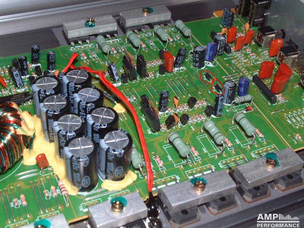

Здравейте ,имам следния проблем с усилвател Magnat xtice 801 до последно си свиреше в колата понеже има HPF и LPF беше вързан на 12 инчов бас , и реших да чуя на HPF как звучи и изпука изведнъж и си свирна на фул честоти, обаче когато реших отново да си го върна на ниски честоти изпука пак задържа мембраната на говорителя за секунда и я отпусна и не свири на ниски честоти и на HPF свири без проблем https://dox.abv.bg/download?id=7d59798d73 тук съм качил видео за какво става въпрос...Благодаря предварително.
п.с за този тест не е пострадал херца :D

преди 21 минути, Stoyannnov написа:
Да. Ако знаеш стойностите им.
Само 5 пише върху тях нямам си идея, единия изпуши другия е здрав
преди 4 часа, Динев написа:
Това са диоди. Не може да пише само 5....  Трябва да отпоиш единият от тях и хубаво да погледнеш какво е написано на 2 реда по дължината на диода.  Най вероятно са диоди от серия 1N4000 или подобни на тях. Нямам схема за да погледна от нея, но са от тази серия или в най лошия случай опорни(ценерови) диоди.  99,9% от тези чаркове се продават в магазините за електронни компоненти почти във всеки град. Когато ги разбереш какви са и купиш( един струва 10-15 стотинки) същите или техни аналози, при поставянето на диодите, последните имат поляритет и не можеш да си ги запояваш както на теб ти е угодно. Виждаш бялото пръстенче от единия край на диода. Най важно е преди това, да си сигурен, че осевн тях, няма други повредени елементи преди пускане на стъпалото.  Ако нямате опит, най добре е да потърсите квалифициран техник, който ще ви помогне. Иначе можете да направите още по големи бели със стъпалото. Ето ви документация на стъпалото а диодите са   Diod  FR105    D1 и D3     https://datasheetspdf.com/pdf/1233827/WON-TOP/FR105/1

D1 си пише на платката ,относно сервизите при мен има 2 сервиза обаче на сервиз няма да го дам понеже ще го оправят "временно", почват да ми се обесняват колко е бил скъп ремонта не си заслужавало по-добре да си купя нов амп, обаче мойте ръце не са ми в ..... искам да си го направя сам и да си го ползвам.
на 20.01.2021 г. в 20:03, Динев написа:
Мога ли да намеря тези в някой магазин?
@Stoyannnov @Димитър 59 @-Fu-
Приличат на ценеров диод както вече е писал по горе Колев ,мисля че са 12V 5W . Възможно е да има и други дефектирали елмемнти по веригата преди монтажа на нов ценер е добе да бъде проверено това. Без схема нищо повече не мога да напиша ,като всичко до тук е гадаене и на ваша отговорност ремонта.

преди 12 минути, Динев написа:
Това са изправителни диоди 600V 1A FR105, FR106.
преди 1 час, -Fu- написа:
Предполагам 1N4005 ще ми свърши работа

Опитай, но едва ли ще ти свършат работа. Иначе, на фирмата производител и е много по лесно наместо този тип диоди да сложи 1N4005 - че са и по евтини за производството. Ненапразно съм ти дал линк, за да четеш какво представлява диод FR105 но то това ще го направи човек, запознат с тези неща , а не човек на който ръцете са пъхнати...отзад, както си отговорил. Ето, чети:
 https://datasheetspdf.com/pdf/1233827/WON-TOP/FR105/1  Какво пише на характеристиките горе вдясно с по едри букви?
Я да те помоля, след като ти дадох схемата да я отвориш и да посочиш къде на нея се намират двата диода за последно. Виж Стоянов какво добро предложение ти е пратил. Защо не се възползваш от него? Иначе, нищо няма да направиш. Личи ти само по писането!

Оригиналните диоди също може да се купят , това са изправителни диоди и няма проблем заменянето им с аналози на същата мощност и напрежение.

ами като гледам, тва захранва предусилвателя през двеилядо и кусур ома
та други, освен ценер или филтриращ кондензатор няма друго кво да гръмне в тази верига

Прав си ,но трябва да се провери преди подаване на захранване.

Усилвателя тръгна ,само Low pass filter не му работи
Работи на highpass тоест всички честоти ,като сменя от копчето на lowpass не издава звук..

Реших да помогна на момчето от един град сме, сменихме диода усилвателя тръгна обаче работи само на highpass ,като превключа на lowpass не свири изобщо иначе работи ,тоест не пука не дърпа мембрана ,не свети protect ?
