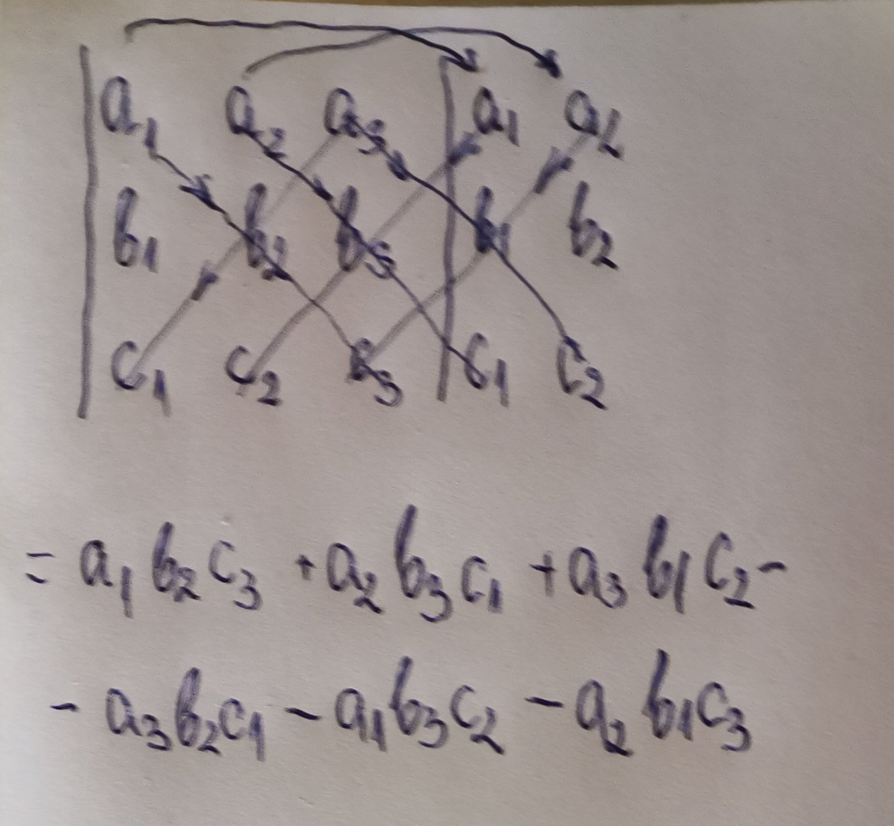

преди 34 минути, цър-вул написа:
Детерминантата е в основата на операциите с матрици. И във второто видео е описано по безумно сложен начин. При положение, че има мноого прост метод за изчисляване. Изнасят се в дясно от матрицата първите n-1 колони. След това започваш да умножаваш елементите на матрицата по диагонал отляво-надясно и после със знак (-) отдясно-наляво (по наклонените линии със стрелки)
Да. Правило на Sarrus.
https://en.m.wikipedia.org/wiki/Rule_of_Sarrus
преди 9 минути, цър-вул написа:
e1402c3ed8200a1e75921fb34a22a9f512e00021
Тук има грешка във формулата...
Защо да има грешка?
преди 7 минути, цър-вул написа:
Упс, моя грешка! Вярна си е. Недоглеждане.
Положителна пермутация е. 👍🏽
преди 5 минути, цър-вул написа:
Проблемът ев, че съм гледал развитието на тази матрица
и другата матрица в статията
220px-Sarrus_ABC_red_blue_solid_dashed.s
Абе, заплес...
Сигурно си се объркал от друг метод?
