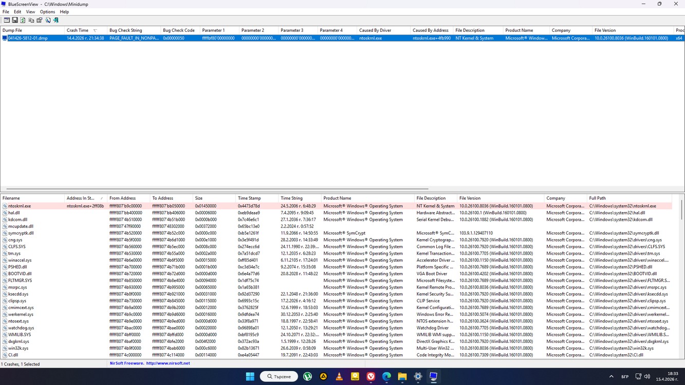

Аз, имам един проблем където на 2 пъти вече се получава.
Стартирам си програмата AIDA64 Extreme и съм си е нагласил в десния ъгъл да е колкото да видя какви са температурите, но по-някой път ми прави проблеми и не мога да си обясня. Нещо не съвместима ли е или някакъв бъг.
Ето една снимка да видите.

Пробвай с по-нова версия на aida64. Пробвай и в настройките, има разни сензори и опции, които може да правят проблеми при детекция на твоя хардуер. Общо-взето, тази "Page fault in nonpaged area" грешка е много обща и може да е от софтуер, хардуер или драйвери.
Page fault in nonpaged area BSOD (Not a RAM issue)? : r/buildapc
Има ли иначе dump файл в C:\Windows\Minidump? Ако има го прикачи за анализ с WindBG или го пусни през BlueScreenView и виж дали ще даде виновник. А новата версия пробваш демо версия, кракната с пач, преносима, инсталационна, каква? Най-добре преносима и с ползване на ключе вместо пачове, ако не е купена. Отделно ако с Extreme прави проблеми тествай последната версия, но на AIDA64 Engineer версията (но тя пък не може да се изтегли през официалната страница).

Вече е премахнах и сложих новата версия и е направих със сериен номер. Мисля, да карам с тази новата версия да видим дали ще има проблем.

Ей, не се научихте, че като качите скрийншот на целия екран, форумът го смалява, и нищо не се чете mad .
Anonymous User, кажи какво пише на подчертания в червено ред. Първите две колонки.

Ей, приятел, време е да си смениш телевизора! Аз го чета съвсем лесно ,даже и на телефона...

И какво пише?

Така вижда ли се ?
Една идея по-добре, но пак е компресирана. ). Както и да е. ntoskrnl.exe е възможно най-лошата грешка, защото може да е практически всичко. С WindBG сигурно биха се постигнали по-добри резултати като се анализира stack-a, но за един dmp може би не си струва усилието. Наблюдавай как са нещата и ако се появят нови изненади ще го мислим. )

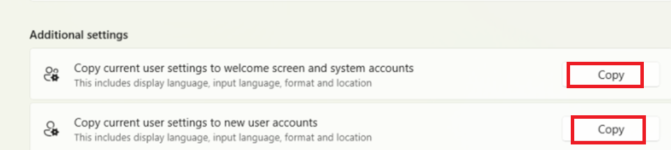

след ъпдейта стана интересно .
настройките за час дата и бг на уина - мешана салата ...
нямах никаква клавиатура ,нито физическа нито виртуална ...
оправихме я , само не ще да синхронизира часа ...
кажете други сървари за време , че уиндоуският не ебава ...
