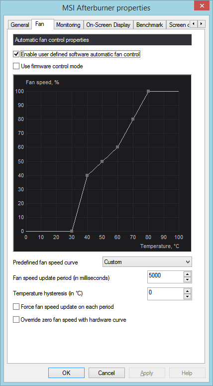

проблемът е решен с
https://www.msi.com/Landing/afterburner/graphics-cards
с промяна на кривата при оборотите и градусите !
благодарности на всички !

на 17.07.2021 г. в 12:53, цър-вул написа:
Може да пипнеш кривата на оборотите с Afterburner

Ами не знам. Може би е било неефективно при настройките на NVIDIA Control Panel-a. Сега видях, че е имало възможност и за криви там, но интервалите са много големи нещо:
Аз когато климатика беше на ремонт карах с нещо подобно:
преди 4 минути, B-boy/StyLe/ написа:
Според мен са достатъчни три точки, стига да са сложени където трябва - на тази картинка примерно няма много логика да опитваш да нагласиш оборотите нито при температура на картата 10 градуса, нито при 85; в нормални условия без товар ще стои на 30-35-40 (според температурата в стаята), а под товар ще вдига някъде 70-75.

Задай за Min Value 30 градуса
Това не е моя снимка бре. Това е стара, защото опцията отдавна я няма. Моята е от MSI Afterbutner отдолу (и то преди, като не работеше климатика). :)
преди 1 час, killchain написа:
Същото и за теб. Снимката не е от моята система. От нета е за да покажа, че съм намерил, че все пак можело да се правят и там профили.
преди 1 час, B-boy/StyLe/ написа:
Усетих се; моят отговор беше към твоя коментар, че интервалите са много големи. От снимката изглежда като да могат да се променят.

преди 6 часа, B-boy/StyLe/ написа:
