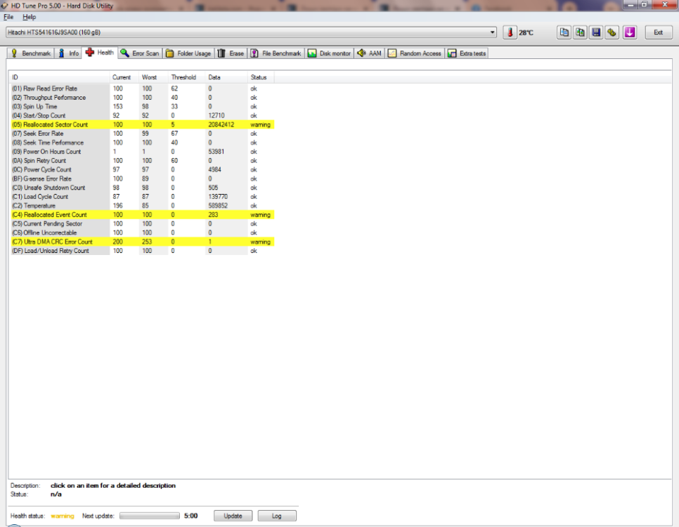

Инсталирай си тази програма .Пусни я без регистрация и дай Health Status. Ако и тя ти покаже Warning значи хард дискът си заминава. Аз я ползвам само нея. Досега не ме е излъгала. Вярно, че спецовете тук могат да ми се смеят, но то си е тяхно желание.
