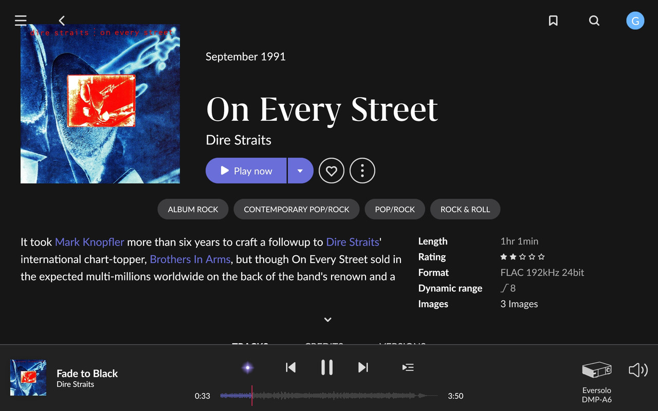

В момента съм на ето това:
И не виждам никаква необходимост от включване на какъвто и да е еквилайзер, тонкорекции и т.н.
За експериментални цели включих параметричния софтуерен еквилайзер на Roon и пипнах малко настройките. Честно казано, звученето на музиката стана по-зле. По-малко динамично, по-малко наситено и т.н.
Изключих еквилайзера и сякаш ми се отпушиха ушите.

каква е тази програма интересна изглежда :)
Това е прословутият Roon. Разработен от Roon Lab. Платена програма, с месечен или годишен абонамент. Има възможност и за "доживотен" лиценз срещу еднократно заплащане на 700 или 800 долара, не помня. Аз съм на месечен "абонамент" - 14.99 долара.

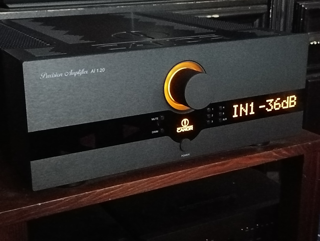

В момента използвам ето такъв усилвател:  spacer.png
Както се вижда, той има един бутон за пуск/стоп, няколко бутончета за смяна на входовете и голямата врътка за volume-то.
Толкоз. Никакви корекции.

Моделът на усилвателя е Canor AI 1.20.
Фирмата е Canor Audio - от Словакия.
И не е някаква гаражна работилница, а си имат два завода в Словакия. Както написа Колев, производството на техните изделия е с особено високо качество, много от операциите се изпълняват ръчно, като те сами си произвеждат платките и използват само висококачествени елементи с много малки отклонения от обявените стойности на параметрите им.

Усилвателя е LUXMAN L-510 - произведен за японският пазар със 100V захранване, използвам 1500 ватов тороид за понижаване на напрежението от 220 на 100V. Предполагам всеки знае, че японците правят усилватели с еднакъв външен вид и номерация, но за техния пазар ги правят с безкомпромисно качество без да се пести от най-добри елементи и материали, понякога за Европа маже да тежи с няколко кила по-малко. Може да се каже, че съм му първи собственик - "чисто нов" стоял е 40 години в кашона след като е докаран с корабите на океански риболов от Япония. Уникален аналогов звук. Може да се слуша с часове без да те натоварва. А и е изключително красив на външен вид.
Пълното хармонично изкривяване   (THD) в клас А  е  <0.007 % в целия 20 - 20 000 Hz при 8 вата и 8 ома товар. SNR >110dB. Ако ти се прииска повече мощност само му подай газ и ще изкърти до 100 вата на 8 ома.
Усилвателя има уникален грамофонен предусилвател, който заема близо 1/3 от вътрешния обем на усилвателя за MM и MC дози с възможност за регулиране на съпротивлението на дозата която ползваш. Предполагам тогава приоритет е било да се слуша грамофон и е направено невероятно качествено. Имам много усилватели и правени и фабрични, но този ми е любим. Повечко ток харчи, ама има защо.

Стъпките на регулиране реално са 63 - от -62 до 0. Няма междинни позиции. При всяко завъртане на потенциометъра на една степен (или от бутоните на дистанционното) се чува по едно цък от реле или може би релета. Потенциометърът е безстъпков и трябва много нежно да се завърта, защото иначе много лесно може да се превключи на 2-3 стъпки вместо на една   Предполагам, че релетата са 12 поради някакви схемни причини - чрез различното превключване на комбинации от релета се осъществяват различни комбинации от последователно, паралелно и смесено свързване на наличните резистори.
Благодаря за обяснението. Излиза, че наистина слушам при много ниска мощност на усилвателя. Но то така и би трябвало да бъде при тази висока чувствителност на колоните.
От друга страна ми е много интересно какво ще се случи със силата на звука, ако колоните наистина се натоварят със 100 вата, колкото е обявената им продължителна мощност (продължителна, а не пикова). Става дума за "истински" ватове, а не китайски.😄
Всъщност производителят в спецификациите е дал какво е нивото на звуково налягане (SPL) (предполагам, че е при 100 вата)  - чудовищните 116 dB.
