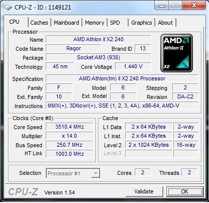

Ето това обаче при положение ,че дъното официално не поддържа АМ3,но Асрок ми изпратиха версия ,която я няма на сайта им.Има един малък проблем не иска да запали на напрежение различно от Auto.Може би може още ,но ще трябва по-добро охлаждане.Сега дръжи 35-38 айдъл и под 60 лоад с включен C'n'Q. :ph34r:

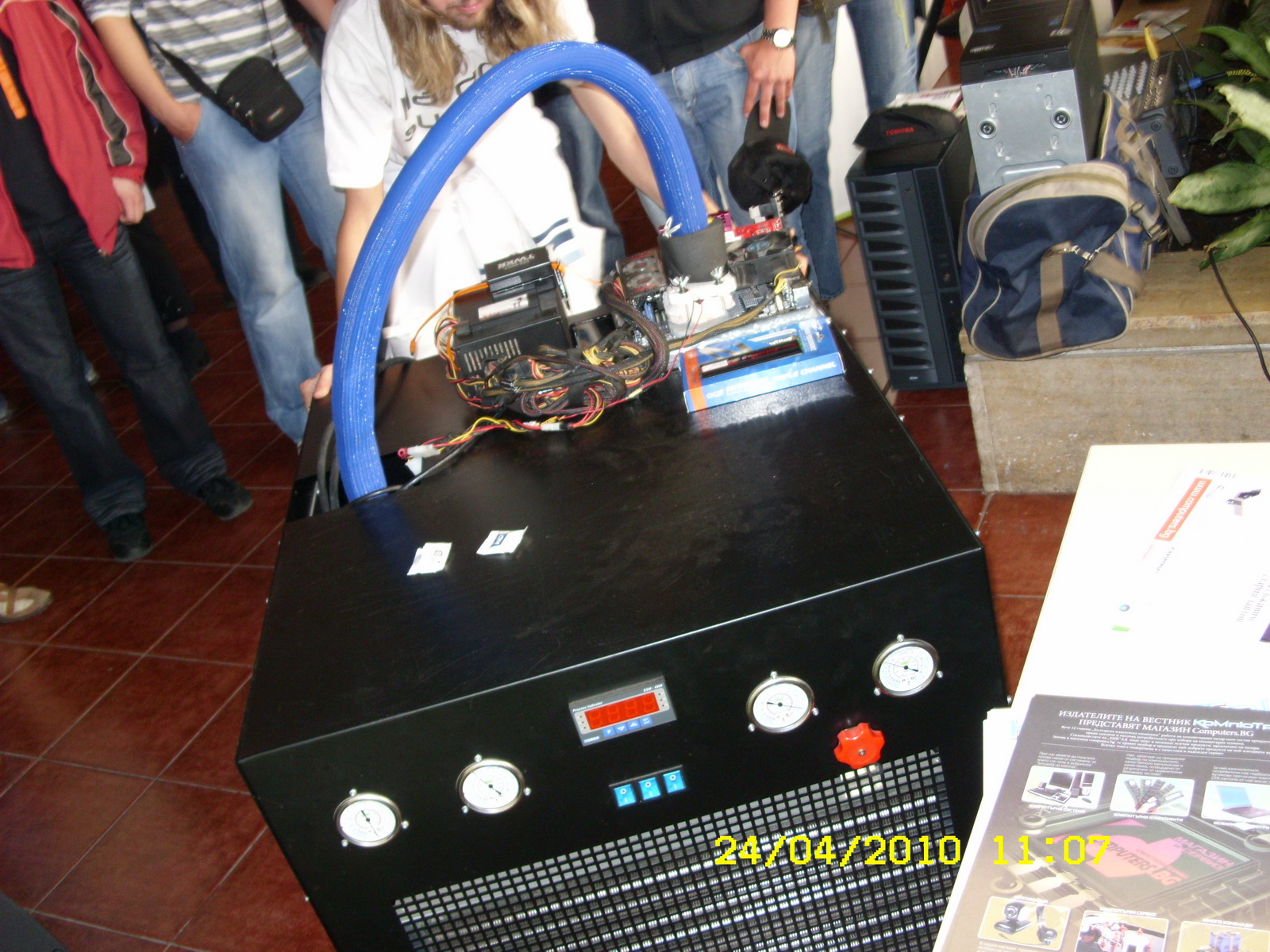

Това да не е охлаждането на ХристоС на OMG ? ;) Чух,че му трябвали помагачи да го носи,така че е възможно :wors:
А има ли някакви модификации от миналата година насам по това охлаждане, или си е същото? Днес наминах за малко през НДК, но останах доста разочарован от организацията :ph34r:
Няма.Същото е , само че беше с някаква ограничена бройка на АМД и бенчеше на 4.8гхз.За валидация бяха постигнати 5,1гхз.Температурата се въртеше около -120 градуса! :ph34r: Ето прясна снимка :
