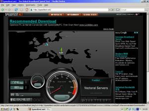

Аз откакто минах на 2мбит/с (бях на 1мбитс) често взе да се случва вечер скоростта ми да е не повече от 60-70КВ/s, като се има внапредвид, че трябва скоростта да е около 256КВ/с не ми се струва нормално. Сутринта до късния следобяд достига до 140КВ/с.
От rapidshare.com тегля средно с 30КВ/с;
от bgshare.com - средно с 90КВ/с;
при теглене на торенти - до 230КВ/с, което си е добре.
При пускане на speedtest.net се отчита скорост максимум до 1,5Мбит/с.
При някой друг има ли подобни проблеми?
При мен с повече от 150кб не мога да свалям.На 2мбит съм.Проверих всичко,кабели,букси и пак нищо.От БТК твърдят че при тях всичко си е както трябва.Изчерпаха ми се идеите вече.
Поне не съм сам с този проблем. Надявам се докато се прехвърлят повечето им абонати да се постабилизират нещата...

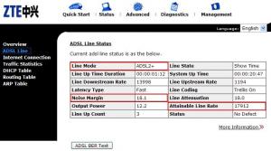

Доста често започна да ми прекусва интернета :sobbing: оправя се, но трябва да рестна модема, а това много ме изнервя когато съм оставил компа да тегли и видя, че почти нищо не е смъкнал. Модемат ми е ZTE zxdsl831 и въпросът ми е от моидема ли е проблема или да се обадя на БТК.
Благодаря :angry:.
П.С. Прекусваше ми така интернета още като си прекарах ADSL, но 1 месечно това нормално ли е?
Редактирано от imm0r7a1 (преглед на промените)
Благодаря :angry:.
Тези модеми потдържат само 192 кънекции, и ъплоуда също е проблем. Ако дърпаш торенти си ограничи кънекциите поне на 150 за да не забива модема, ограничи си и ъплоуда, да е поне на половина по - малък от този който ти се предоставя и прекъсванията ако не престанат то поне ще намалеят. Пробвай и кажи какъв е резултата.
