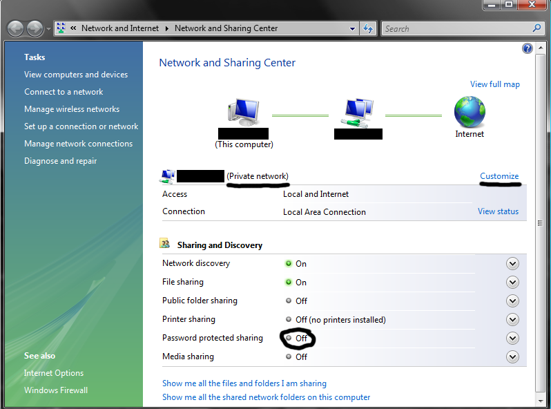

Какво имаш предвид с Home network? От advanced от add ли се вкарват и се пише на ръка така ли?
Занчи имах предвид Private Network - Home е в 7.
Това е моят Network and Sharing center - няма никакви проблеми с шеринга и дори лаптопа ми е със 7. Направи го така, добави Guest акаунта както ти казах и виж дали ще ти иска пароли.
Това съобщение ми изкарва
тук Guest-a го add-нах така, но не знам дали това трябваше да направя.
ooo, Виста прави страшни проблеми при споделяне на цяло устройство. Дивотията идва оттам, че бутона Share (който играе роля на Simple File Sharing в XP) не е активен и трябва да правиш споделянето през Advanced Sharing (както си го напрвил). Добре, но там започва да иска пароли и от това не успях да намеря спасение. Рових 2 дни, нищо не намерих и най-накрая ми писна. Мненията са много противоречиви - трябвало да сложиш парола на акаунта за логване, трябвало да сложиш парола за споделяне, абе с една дума Разправия !
В случая решението е да споделиш папки вътре в С. При тях би трябвало бутона Share да е активен. Оттам вече си добави Guest акаунта и си готов.
И още един съвет - раздели си харда на две устройства и дръж всички важни за теб неща в D (на С да остане само ОС-а), за да не изревеш ако Виста реши, че повече не й се работи. cool.gif
Аз си пускам и Public folder share, спирам Password protected sharing. При посочването на права за достъп от различните юзъри задавам всички с права read, като групите са (на спомен говоря): Everyone, Guest, Guests, Local Service, Anonymous. Така от XP си има достъп до ресурсите, които съм решил да споделя без съобщения за връзка със системен администратор.
