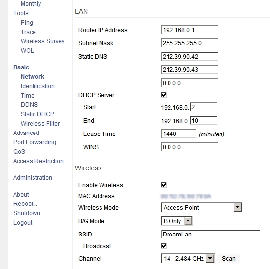

Здравейте! Едно сведение:
рутер Netgear WGR614v8 през 2 помещения /през ок. 10 м./ панелни стени при 5 чертички max. връзка губи от връзката 0,5 (1/2) черта! Публикувано изображение
Сега въпрос:
Win98SE с LAN Realtek не вижда рутера. Има ping, а интернет няма! Това със и без защитна стена! Какво да правя? Смених ок. 30 пъти настройки TCP/IP и нищо ...
Справих се! Много е дълго за описване. Ако някой се интересува - на ЛС ! LAN e на кабел
