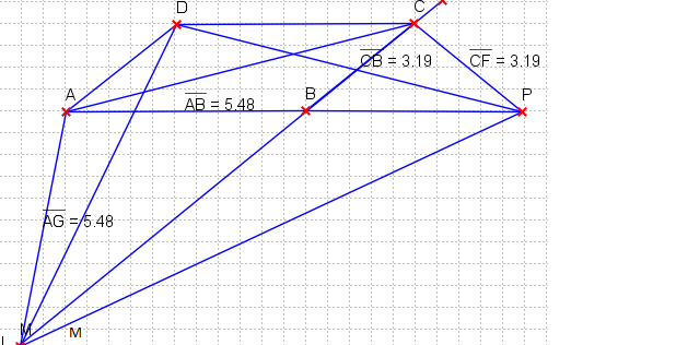

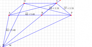

Малко помощ отново :) . Малкия , нещо в последно време никакъв го няма :) . И трябва да се намесвам и аз , ама ми трябва малко да набера скорост :) .
Даден е успоредник ABCD с остър ъгъл при върха А . Точката P лежи върху правата АВ и BC = CP . Точката М лежи върху правата BC и AB = AM .
1. Докажете , че DM=DP=AC
2. Докажете ,че < MPD = < BAD
За първа точка е ясно , ама 2 ми дава отпор Публикувано изображение .
Прикрепям и чертежа , може и там пак нещо да съм объркал .
П.С.  Извинявам се на модераторите , бях пуснал незнайно как темата в друга секция :( .
