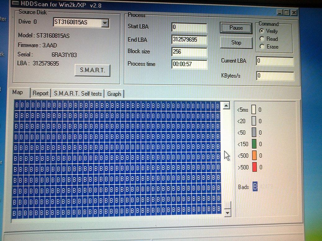

Ами не е прегряване (поне така си мисля) защото температурите който ми отчиташе в биоса бяха доста под нормалните.Вентилатора също си работи нормално.Вадих и двете плочки рам една по една но проблема си оставаше.И по неже харда ми издаваше странен шум си помислих че може и да е от него както изписва и в съобщението в началния ми пост.
Направих един тест на хард през Hiren's boot и резултатът е че харда се е прецакал.Въпросът е там ,че незнам дали аз съм го развалил като го отворих.
Един въпрос може ли да се провреди харда при изгасяне на тока защото точно това мисля че е станало понеже когато е събудих него ден пц-то ми беше изгаснало.
Прикачам резултатите от теста на харда да изкажете и вие мнение че хич ме няма по те въпроси.

post-321375-0-08477300-1357218504_thumb.
