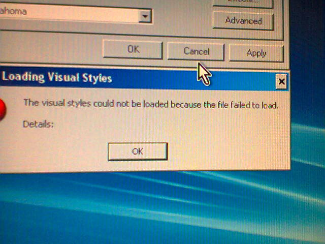

Здравейте,имам проблем с компютарът.Когато се опитам да активирам някоя тема не я отваря.Отваря ми само тази от Windows 98.
Изписва ми:
The visual styles could not be loaded because the file failed to load.
Какво да направя?
Моля пишете ми на Skype: pspveni
Защото влизам в сайта прекалено рядко.post-325701-0-11450600-1373207542_thumb.
Пробвайте с тези фиксове:
Този само го изтеглете и стартирайте и изберете YES на диалоговия прозорец:
http://www.kellys-korner-xp.com/regs_edits/restorethemes.reg
Този го изтеглете, разархивирайте на десктопа и стартирайте и изберете YES на диалоговия прозорец:
visualstylefix.zip
Този го изтеглете и разархивирайте в C:WindowsResources
http://www.kellys-korner-xp.com/regs_edits/Resources.zip
и презаместете файловете там.
Рестартирайте и вижте как е положението после.
Публикувано изображениеvisualstylefix.zip
Опитах,но не успях.Не мога защото съм твърде малък и не разбирам.Аз съм само на 10.Ще попитам някой дали може да го поправи. :help wanted4: :help wanted4: :help wanted4:
