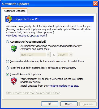

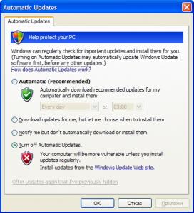

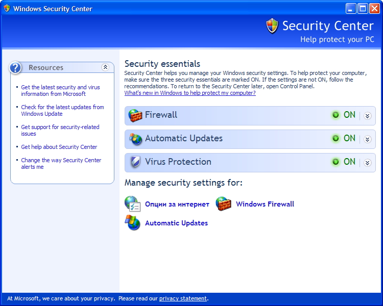

Приятеля ми е изтеглил ръчно IE-8 но проблема си го има при включени автоматични актуализации. Въпроса беше след като ги е изключил от контрол панела да не излиза долу при часовника червения щит и да пищи че има проблеми, от където синовете му влизат и включват ъпдейтите. С други думи иска да се вижда така:
post-340541-0-56463600-1387832198_thumb.
А в същото време актуализациите да са спрени ето така:
post-340541-0-12303100-1387832258_thumb.
Ако може да се направи така ще е супер, а за актуализациите той винаги предпочита да ги сваля ръчно, но не успява да накара синовете си да го разберат :D

Control panel -> Security Center -> Change the way Security Center alerts me -> маха се човката на Automatic Updates -> OK.
Щита до трея изчезва, актуализациите продъжлават да бъдат изключени. Най-сигурно е обаче това да става от Services - Disable на Automatic Updates.
Това не решава проблема му, защото автоматичните актуализации отново са си активни! Направихме го това и се показа жълтия щит долу с изтеглени автоматично ъпдейти. Въпроса беше в Windows Security Center да си свети всичко в зелено, а в същото време тоя процес изобщо да не се включва да търси ъпдейти автоматично. Явно не става по този начин.

Няма как по лесен начин да стане това, което искате.
Когато ъпдейтите бъдат изключени, било то от услугата или от Automatic Updates в Control Panel, то в регистрите се сетва един ключ, който съхранява настройката, че са изключени, като съответно него го чете и Security Center, и дава предупреждение.
Защо ви е в Security Center-а да свети зелено, и да отчита, че са включени?
Просто спрете услугата за ъпдейтите (Start -> Run -> services.msc -> Automatic Updtes -> Stop & Disable бутончетата), изключете уведомлението в трея както ви написах по-горе, и готово - нищо няма да изкача долу повече.
Не виждам проблем да си отчита, че са изключени в Security Center.
Ако смятате, че никога повече няма да използвате Automatic Updates, има начин да ги деинсталирате и изкорените от системата, но това е крайно, и не би било добър ход за нещо толкова дребно.
Редактирано от programings (преглед на промените)

Проблема е както вече казах неговите двама сина, които ръчкат навсякъде. За това иска ако може да се направи така, че ъпдейтите да са спрени, и в същото време да си свети в зелено всичко в Security Center-а. Ако не може здраве да е :)
Еми както са ти написали колегите по-горе става по този начин, но ако не сте рестартирали компютъра, за да влязат в сила промените, много ясно, че ще ви излязат актуализациите ;)
