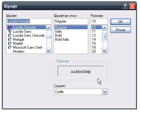

Как са регионалните настройки(Regional Options)? В случай че не знаеш как става http://www.kaldata.com/forums/topic/29819-кирилизация-на-windows/
Променен ли е "Формат" >> "шрифт"  на текстовия файл?
Стана,благодаря за помоща :)

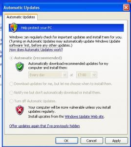

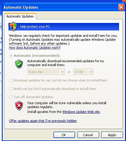

Преди да се появи проблема, нещата бяха така, както на снимката (скрийншота е правен тук в работата ми, а не вкъщи и е само примерен), само дето обновяването май бе на 3 дни а не всеки ден в 17.00 ч., както е на снимката. Чак след това задавах другите опции за проба по отношение на ъпдейта, но пак си го върнах на зеления щит, т.е. да се ъпдейтва през определен период.
Преди това нещо е станало или пък децата да са барникали нещо, ама те освен да влизат по разни сайтове с игри, де ще ти търсят контрол панел, пък отметки пък...............отворят ли нещо непознато веднага бият хикс върху новия процорец. Така съм им казал :D
Иначе е ясно, че друг отговор тук няма как да получа, освен да си закупя лицензирана ОС, каквото е единственото и правилно решение за този, който иска да ползва РС  :wink12:
