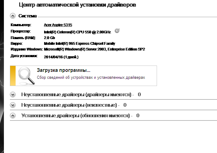

Извинявайте, ако въпроса ми не е много по темата ,
 В момента имам както обикновено две операционни системи ,
 едната на която се върнах е Windows XP,
а другата на която се спрях, предвид по -слабичките  параметри на лаптопа е-
Windows Server 2003 SP2 Enterprise Edition (x86).
Имам големи проблеми с четливостта на шрифтовете при втората операционна с-ма и ако не успея да ги оправя мисля да я махам , имате ли идеи на какво може да се дължи , неподходящ драйвер или нещо друго , някои от драйверите които използвам не се приемат от тази операционна с-ма.
post-250048-0-32594700-1397659992_thumb.
Само като му гледам версията се отказвам да коментирам каквото и да било!))
