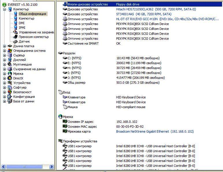

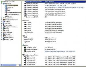

По-конкретно ни интересува дънната платка (чипсета й), и адаптера на мрежата. Тази снимка показва оптичните устройства и дискове, които в случая не ни трябват.

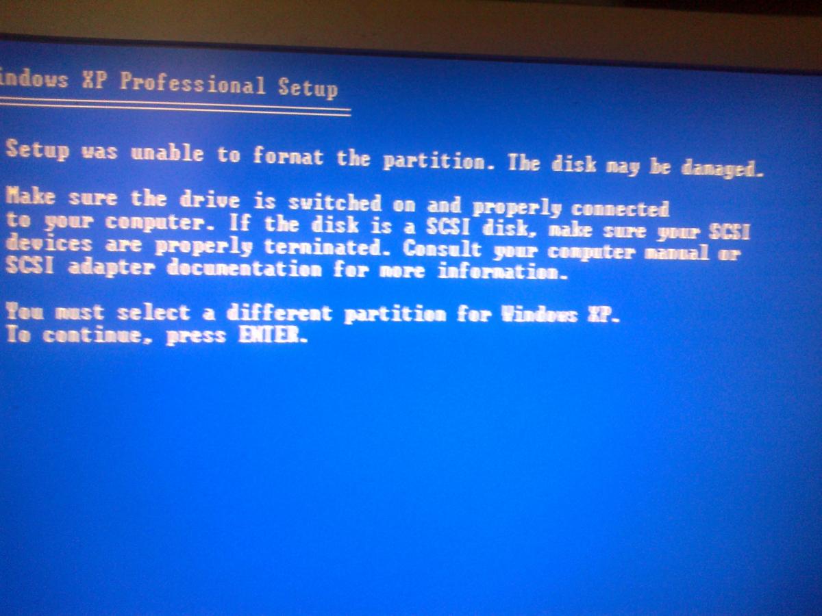

Добър вечер на всички.
Проблемът ми започна когато уина ми започна сам да си де изключва.При опит да отворя стеам ,цс, браузер или дори когато се опитвах да се логна тук в сайта при натискане на тав за да си въведа паролата пак си изгасна.
Предположих че нещо уина се е сбозил и си викам ок сладам цд-то и преинсталвам както съм си правел и до сега.Да ама не :/ .Стигам до часта в която форматирам диска разделям си го на Ц и Д , избирам да продължи инсталацията върху Ц и натискам ентер .Показва ми се това съобщение като на снимката която прикачих.
Доколкото разбирам е нещо в харда и нали съм си любопитен и ме човърка да си оправя сам проблема разкачих харда и пак го закачих .Да съм напълно искрен даже  го отворих и май направих огромна грешка.Харда ми си издаваше леко транни звуци като цъгъркане (ако това е от някакво значение).
Та въпросът ми е има ли някаква оправия това нещо и ако някъде аз съм сгафил ,моля да няма подигравки от ваша страна.Все пак не сме се родили научени , ако можете да ми обясните къде съм сгрешил и за напред какво не трябва да се бута или прави при такива проблеми.
Благодаря предварително.
post-321375-0-11533100-1357171459_thumb.
Хард диска е повреден или не е включен и захранен ,но щом има странен звук твърде вероятно си за нов вече!
Ами може и така да е все пак пц-то ми е вече на 6 години и само 1 платка рам има добавяна и сменена лан карта.Странното ми е че ми отчита харда в биоса а по време на инсталация ми вади грешка или няма нищо общо с това.
Аз съм имал такива случаи доста ,в които го отчита харда, но до там няма отваряне,няма тръгване!Ако имаш възможност можеш да пуснеш някоя програма за диагностика на харда като HD tune примерно!Но не разбрах сега изобщо работи ли компютъра или не?
Редактирано от rapt0r (преглед на промените)
Ами не си работи вече около 10-на пъти стигам до тази грешка , иначе си стартира добре.
