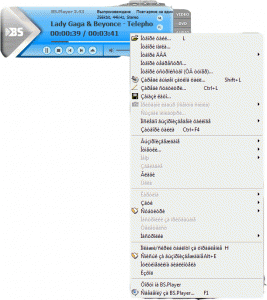

Здравейте.Преди няколко месеца си инсталирах Уиндоус 7 и BS Player-а ми стана с йероглифи. Всичко друго си е добре. И субтитрите бяха с йероглифи,но тях някакси ги оправих.Моля ви кажете ми как да оправя менюто на плейъра. ;)
