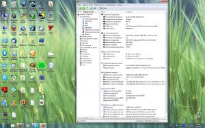

При 13 х 234 е стабилно (не си ме разбрал), но слязох 13 х 240, 13 х 238, на 236 работеше при тестовете но направи някакъв рестарт в покой и не ми хареса, пък и нали слизаме 1 под макса и така 13 х 234.
P.P. Картинката e последния стабилен вариант. Волтажа е на Normal - не разбирам и не пипам, освен ако не следвам напътствия на некой дето знае какво прави. Иначе има и ръчно повдигане на стъпки. Нормал е най ниската стъпка.
