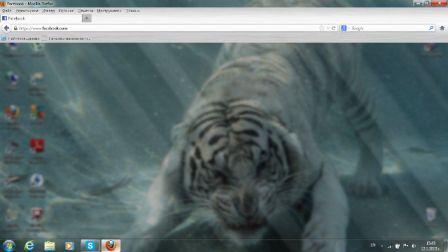

Здравейте Имам следния проблем от вчера след като ъпдеитнах браузъра ми до по нова версия имам проблем след като миниманизирам отворена страница ми се бави повторното и отваряне отваря ми се горната лента с менютата и самата страница се зарежда няколко секунди по късно вместо нея се вижда десктопа. Забелязах че проблема се появява само при по тежки саитове и само при миниманизиране.Освен че ъпдеитнах браузъра вчера ъпдейтнах и adobe reader.На какво може да се дължи това и как да го оправя защото е много дразнещо

Ето е това става след като тръгна да отварям отново миниманизирана страница за няколко секунди забива така и след това си се зарежда
post-326711-0-43108600-1358002600_thumb.

Пробвайте да деинсталирате браузъра, изтрийте всички остатъци от него:   C:Usersакаунта виAppDataLocalMozilla   C:Usersакаунта виAppDataRoamingMozilla   C:ProgramDataMozilla   C:Program Files (x86)Mozilla Firefox   И след това я инсталирайте наново. Обновете и всички плъгини - Adobe Flash и т.н.   Пробвайте да включите и изключите хардуерното ускорение и т.н.  (Tools => Options => Advanced => General => use hardware acceleration when available).
