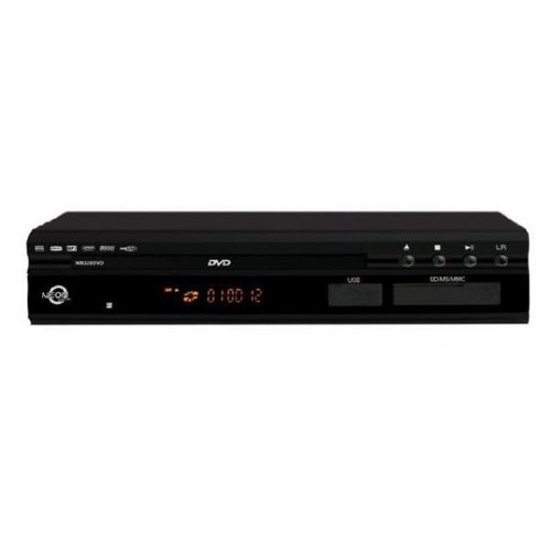

post-323011-0-10206700-1333517380_thumb.Здравеите!!Имам DVD плеър NEOM 320DVD е модела.Имам проблем със субтитрите,явно не поддържа кирилица.Ще съм благодарен ако ме насочите към актуален
firmware.Рових къде ли не но не намерих нищо.БЛАГОДАРЯ предварително!!! :)http://www.comparer....dvd/specs.rhtml
Редактирано от jameson_77 (преглед на промените)
Едва дали Нео не поддържа кирилица , че то е правено за България :) по добре порови из книжката от къде да си ги оправиш .
DVD-то е NEOM ne NEO!!!!
