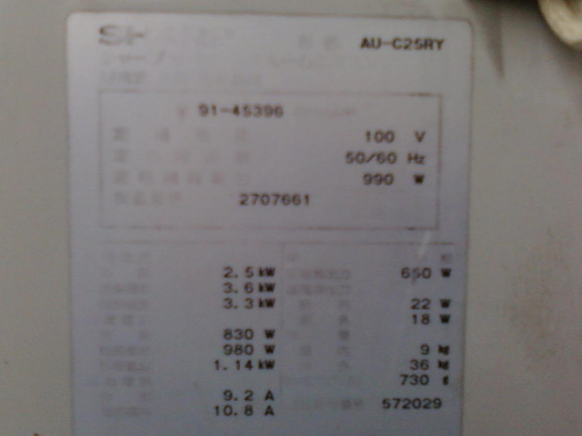

post-307098-0-47282600-1322225523_thumb. Може ли ниакои да ми разесни даните на климатик SHARP AU-C25RY.Това пише на табелката. 2,5кw 100V 3,6kw 50-60Hz 3,3kw 990w 830w 650w 930w 22w 1,14kw 18w 9,2A 9kg 10,8A 36kg 730gr.
Редактирано от acrodpi (преглед на промените)
2,5кw 100V
3,6kw 50-60Hz
3,3kw 990w
830w 650w
930w 22w
1,14kw 18w
9,2A 9kg
10,8A 36kg
730gr.
а тебе какво те интересува толкова ? Дадени са различните мощности на режими топло/студено, захранване, мощност на вентилатора, тегло на компонентите и количество фреон...такива неща... все излишни ;)
SHARP AU-C25RY - модел 1992 година, Made in Japan 2,5кw - номинална охлаждаща мощност при 35°С външна температура и 27°С в помещението; 100V - захранващо напрежение 3,6kw - номинална отоплителна мощност при 7°С външна температура и 20°С в помещението; 50-60Hz - честота на тока 3,3kw - отоплителна мощност при 2°С външна температура и 20°С в помещението; 990w - средна консумация на електроенергия при всички режими; 830w - консумирана електроенергия при режим охлаждане; 650w - минимална консумация на електроенергия при всички режими; 980w - консумирана електроенергия при режим отопление; 22w - консумирана електроенергия на външния вентилатор; 1,14kw - консумирана електроенергия при режим отопление при 2°С външна температура; 18w - консумирана електроенергия на вътрешния; вентилатора 9,2A - номинален ток при режим охлаждане; 9kg - килограми на вътрешно тяло; 10,8A - номинален ток при режим отопление; 36kg - килограми на външното тяло; 730gr. - количество хладилен агент (R22); Въпреки, че машината е стара като модел и модификация, определено ако се поддържа ще изкара още доста години и е много по качествена от доста нови китайски дървета.
Редактирано от Aleksandars (преглед на промените)
