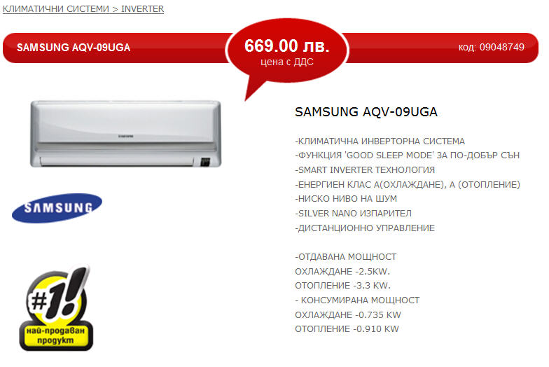

Така е харесва ми този принцип! Телевизор, хладилник, климатик дори и компютър не се купуват всеки ден. Може един път на 5, дори 10 години, но винаги най-доброто.
Дааа, този принцип е много хубав, но действителността при мене е следната. Няма пари, така че в момента възможностите ми се свеждат до този (на снимката, не можах да кача линка). Става въпрос за помещение около 25 куб.м., главно за отопление. Бих помолил за коментар, или съвет за подобен климатик до 800 лв.
Поздрави.
