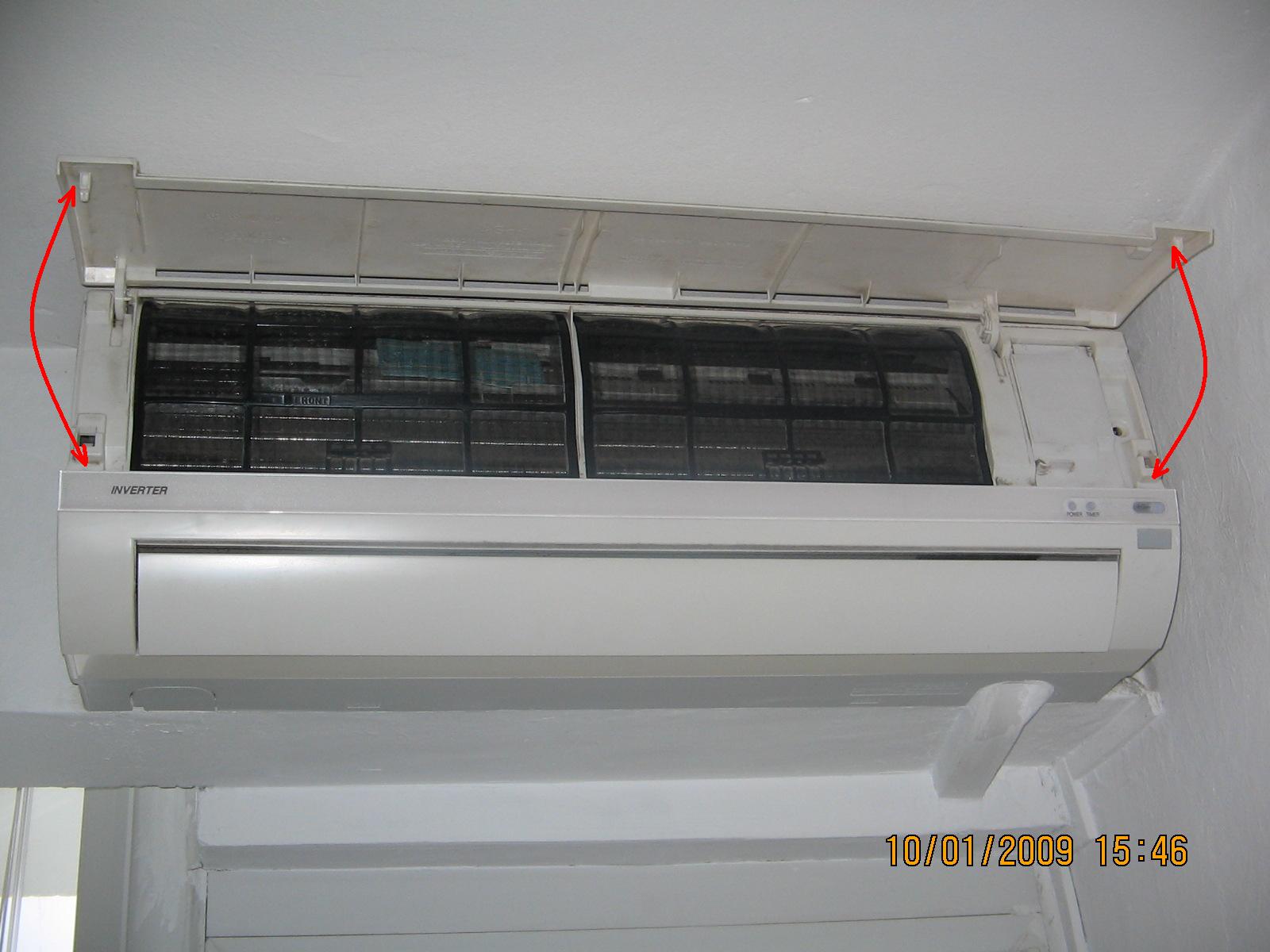

ПРОФИЛАКТИКА НА ПАНАСОНИК - ВЪТРЕШНО ТЯЛО
Здравейте отново.Не знам дали ви интересува но може да е от полза на някого.

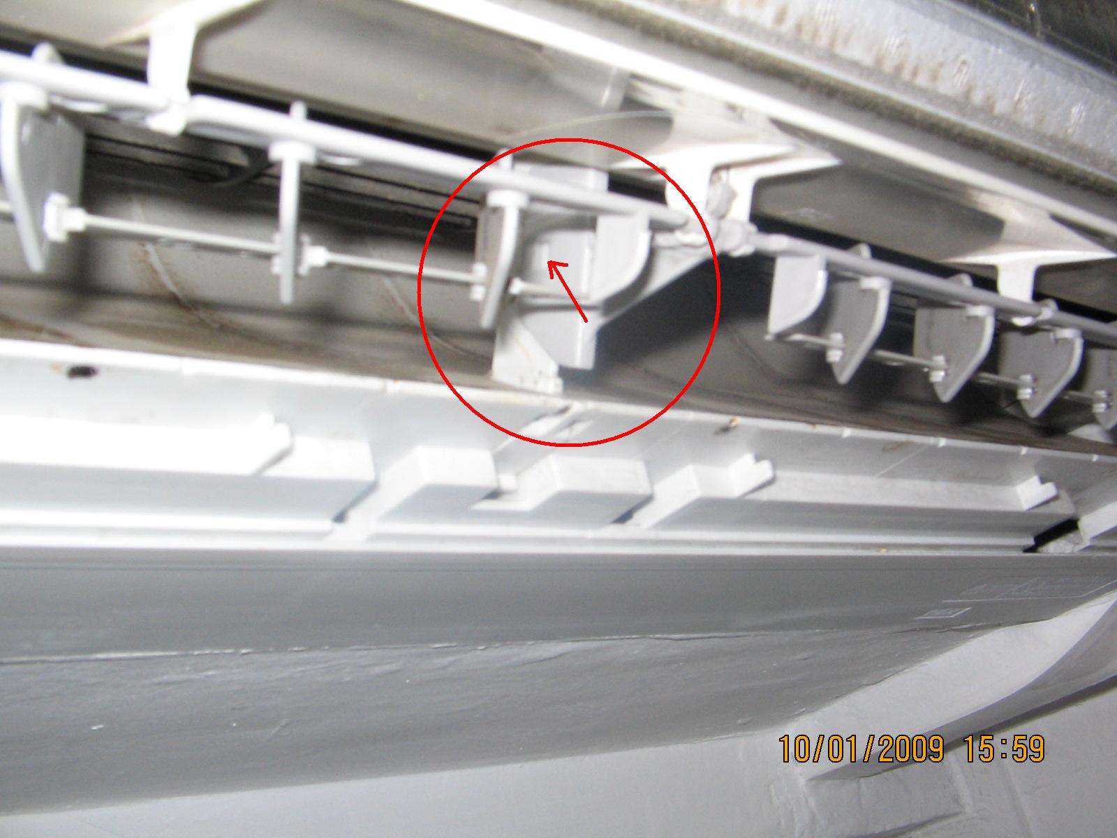

1.Вдигнете капака над филтрите до крайно горно положение и го откачете.
2.Издърпайте напред двете декоративни капачки намиращи се в двата края под шлюза.Под тях има 2 винта.Развиите винтовете.Издърпайте корпуса напред и нагоре и го свалете.От горната страна е на щипки.

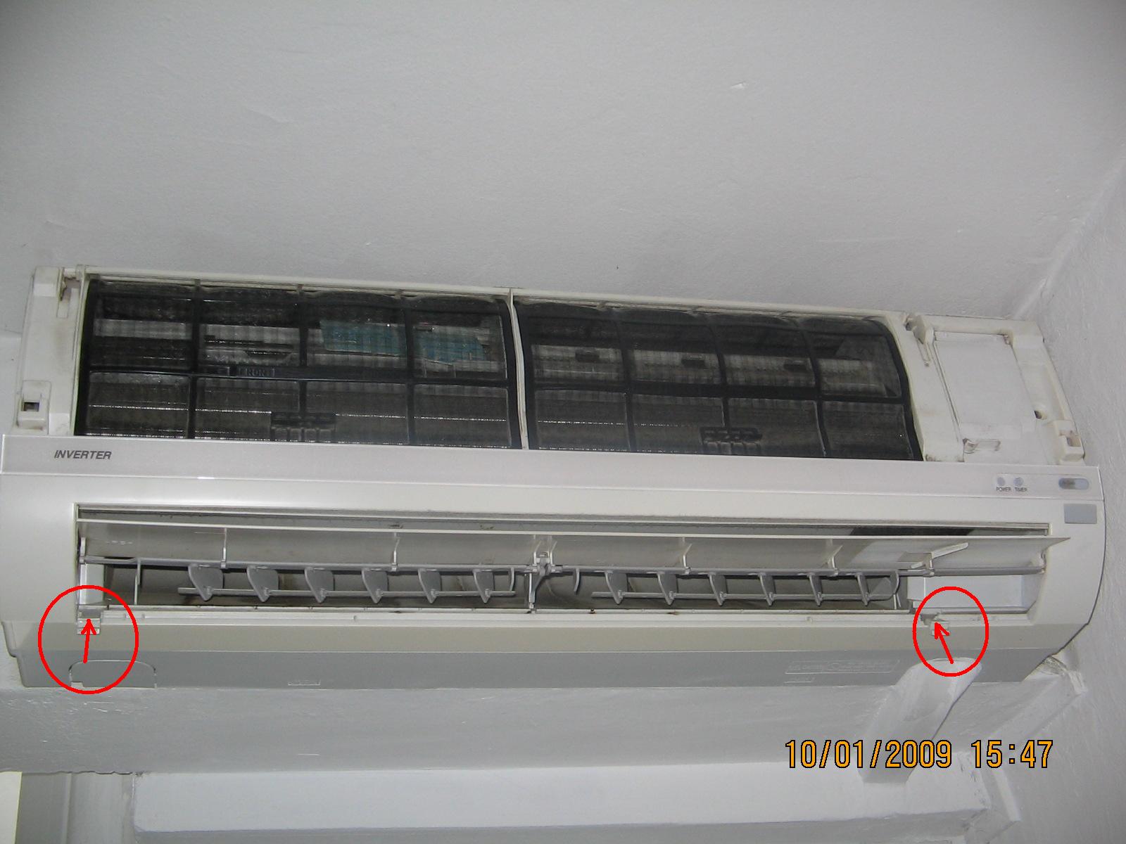

3.Първо откачете щипката намираща се в средата на шлюза.
4.След това огънете леко шлюза и го извадете от лявата страна.Като го откачите , издърпайте шлюза на ляво и го свалете.

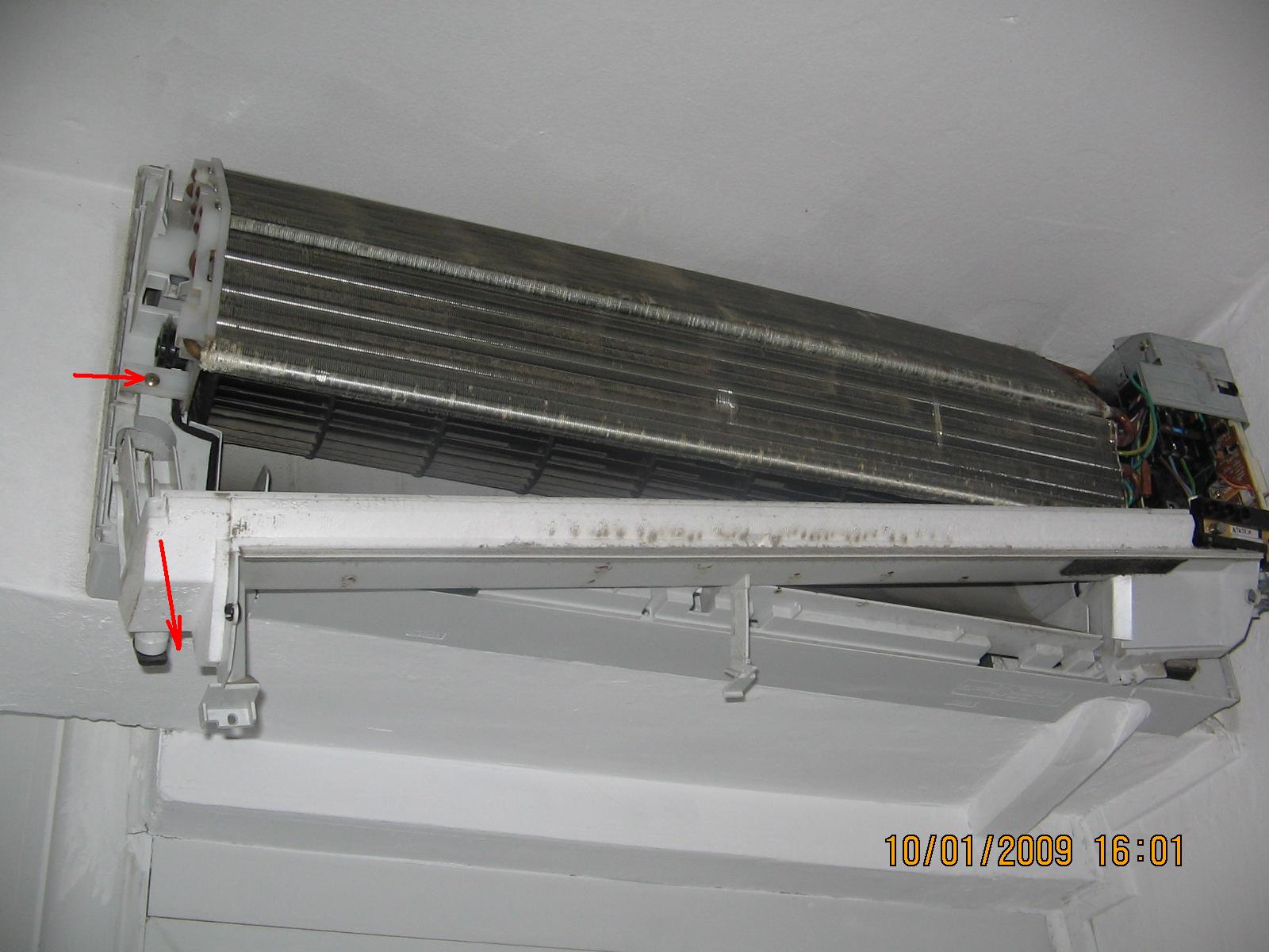

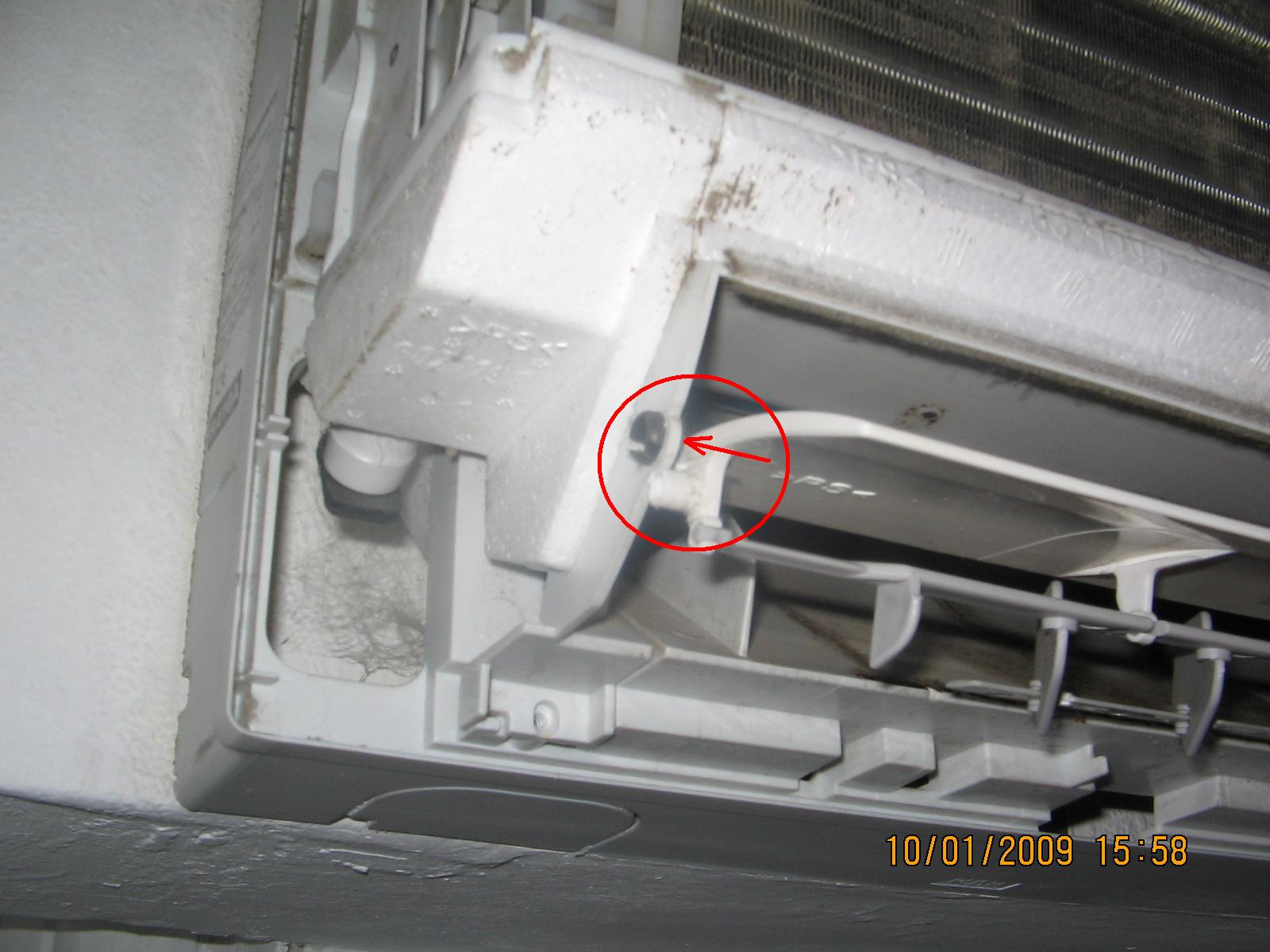

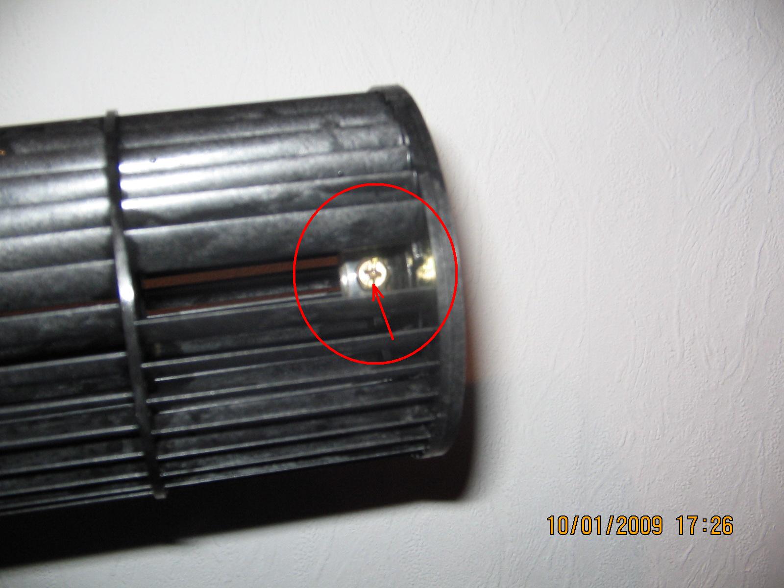

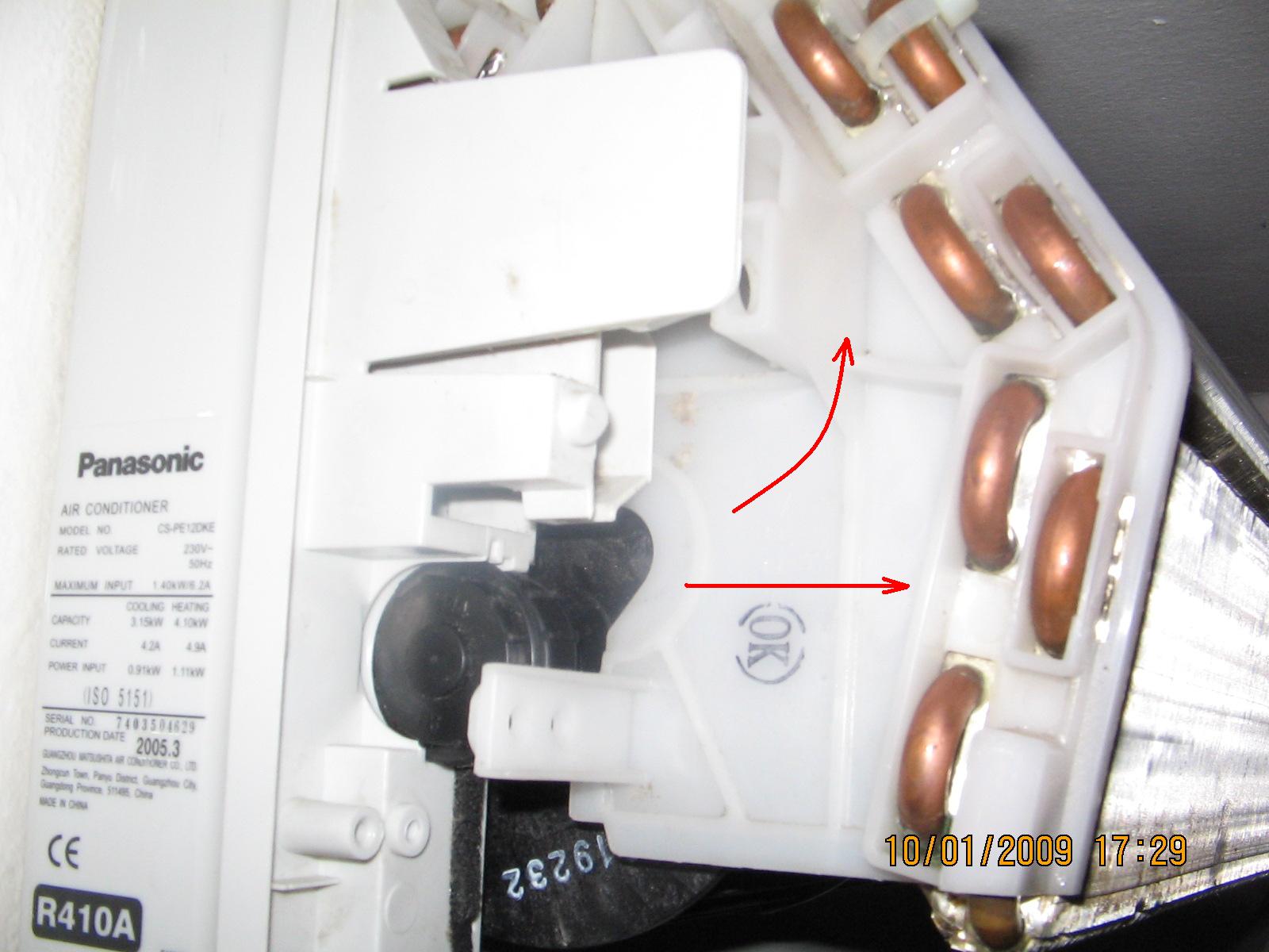

5.След като свалите шлюза издърпайте ваната от лявата страна надолу.Ще се открие винт който държи питата.Развиите винта.

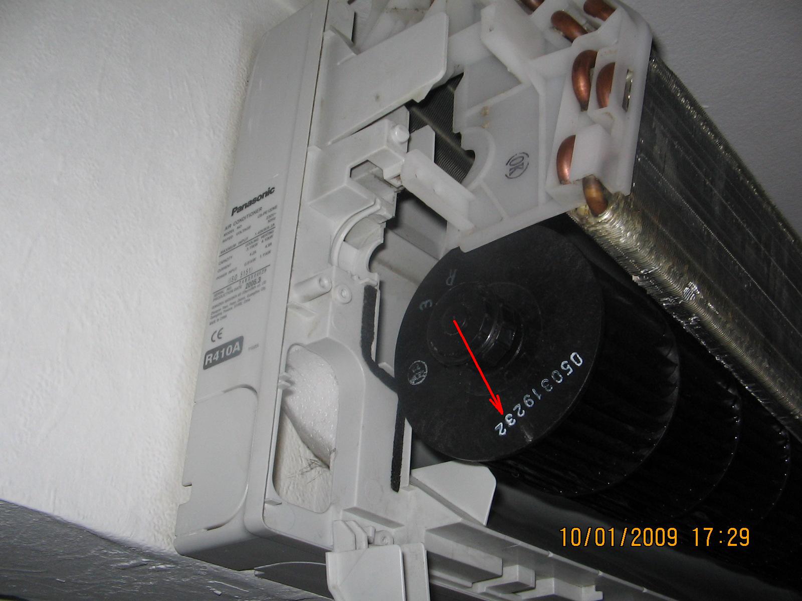

6.Издърпайте питата напред и нагоре за да освободите място за турбината на вентилатора.
7.В десния край на турбината ще откриете по широк отвор в който се вижда винт.Тук е връзката м-у вентилатора и електромотора.Разхлабете винта.

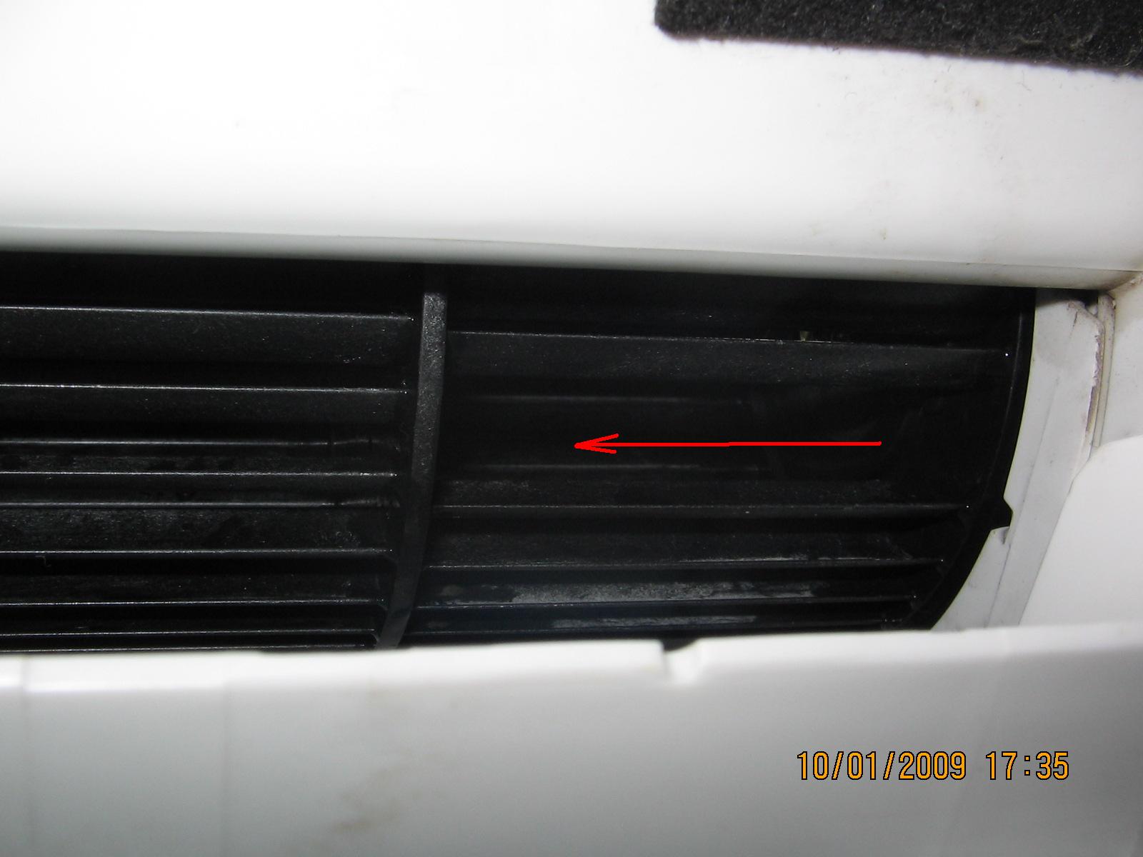

8.Издърпайте левия край на турбината надолу.
9.Издърпайте турбината на ляво и я свалете.
Сглобяването става по обратния ред.За почистването на питата и турбината на вентилатора използвах обезмаслител MEGLIO и вода.Ефекта е поразителен.За по-лесно отвеждане на мръсната вода когато почиствате питата може да я върнете в нормално положение заедно с ваната под нея.Това е всичко.Надявам се че съм бил полезен. ;)

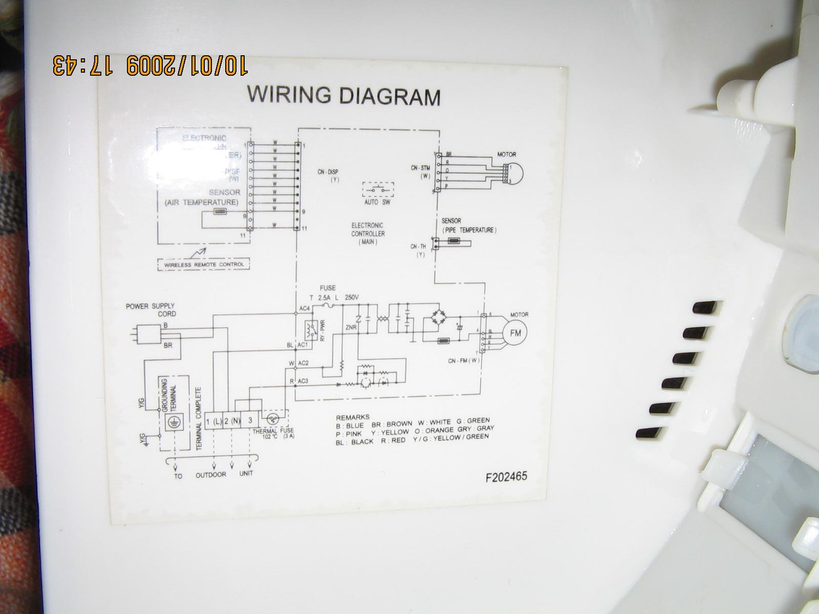

Ето и метод за диагностика и електрическа схема за PANASONIC CU12DKE
