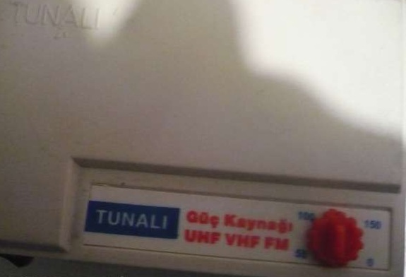

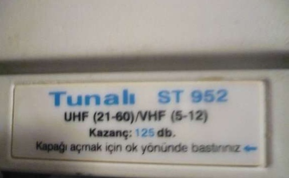

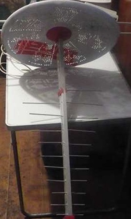

На тавана изнамерих и антена Tunali ST952. Даже съм забравил, че я имам. С нея трябва да е по-добре от предишната има и някакъв усилвател, само трябва да си спомня как се свързваше.
Първата Ви антена е много по-добра от тази турска тава за баница. Освен това, усилвателят на нея е много "паешки" и водонезащитен и ще Ви прави проблем. Убеден съм, че с първата няма да имате проблем с приемането.
Освен това добавям и следното. Усилвателят на тази /втората/ антена е за 3 телевизионен обхват и той не покрива обхватите на ефирната цифрова телевизия.

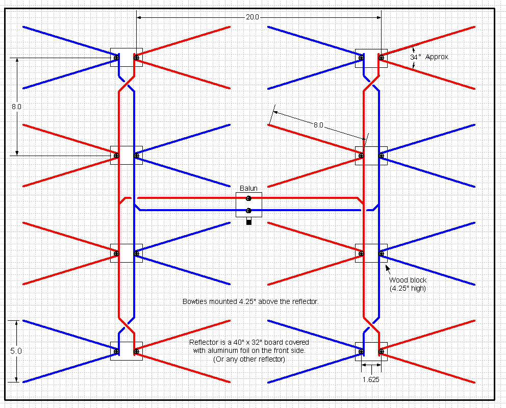

Със една ей такава антена ще  хванете сигнал поне от 130 км  да ви е предвателя като  по спецификация и дават 70+ мили. Ако някой има схема на такова да я сподели да я пробваме колко лови и до къде.

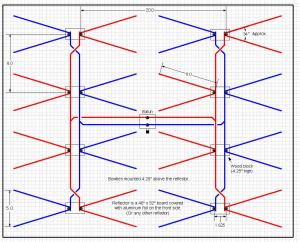

 На това чудо някакви размери можеш ли да дадеш? Аз намерих някаква схема мисля че е същата антена.
Това разбира се е добро по усилване, защото са 4 сфазирани антени, но не е необходимо за  по-голямата част от населението на България. Евентуално проблемните силно пресечени райони могат да опитат. При положение, че антената се изработва ръчно, съвсем не е за подценяване начина и на изработка и съгласуването със фидера. Не всеки може да го направи, защото много хора си мислят, че като кръстосат две клечки и решават проблема. Антенната техника е наука и някои неща при нея от теорията се разминават с практиката.
Също добра антена, но тук липсват рефлекторите, които са много важни за сигнала Разлика ще има във двете в полза на Alkantraz заради рефлекторите и  ще е поне 5-7 децибела в негова полза. А покачване на усилването със 3 децибела направо се чувства.
Съгласен. Стига да се спазят размерите от схемичката мисля, че лесно може да се прикрепи и някаква скара или по финна мрежа, която да не контактува с пръчкире разбира се.
Редактирано от nickmaster (преглед на промените)
Добре значи да разбирам,че ако  ползвам горната схема и добавя  рефлектора отзад  ще  извадим от антената  към 40 децибела усилване поне . Зарибих се  в последно време пак  заради тая цифровизация  по антените както едно време заради радиата .
Редактирано от AlkatrazBG (преглед на промените)
Съгласен. Стига да се спазят размерите от схемичката мисля, че лесно може да се прикрепи и някаква скара или по финна мрежа.
Сега има много материали за изработка на каквато искаш антена. Има и софтуер, който ти изчислява абсолютно всичко дори и колко точно трябва да е дълъг фидера/кабела/ на антената за твоето растояние от антената до телевизионният приемник. Ако имаш приятел, радиолюбител, особено от по- старата генерация, срещнете се и поговорете на тази тема и ще видиш колко полезни съвети ще получиш точно от него.
