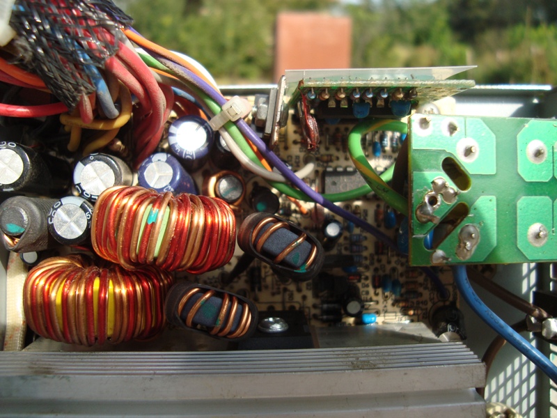

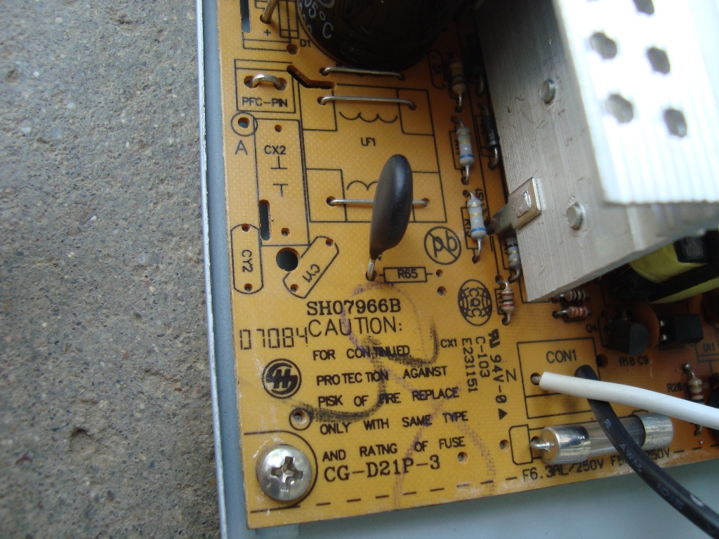

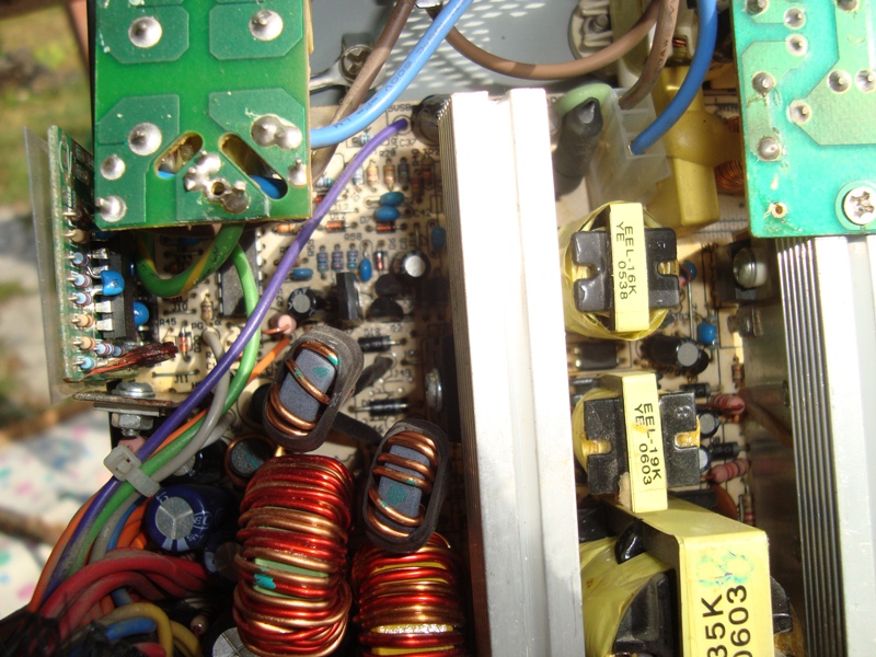

Изгледах и трите теста - Яко - особено когато видях оня кодаген , ми той външно като моя и си викам , я чакай да взема да го отвора след 5 годишна яка работа да го огледам :) Останах малко изненадан , ми че той с повече елементи от прехвалените захранвания :) и нищо не е спестено , и нямаше за мое учудване нито един издут кондензатор . Ето малко и снимков матреал ;)
post-1048-0-97344200-1316700739_thumb.jp
post-1048-0-81006200-1316700746_thumb.jp
post-1048-0-94204900-1316700752_thumb.jp
post-1048-0-74453100-1316700760_thumb.jp
post-1048-0-56011300-1316700767_thumb.jp
post-1048-0-70813600-1316700775_thumb.jp

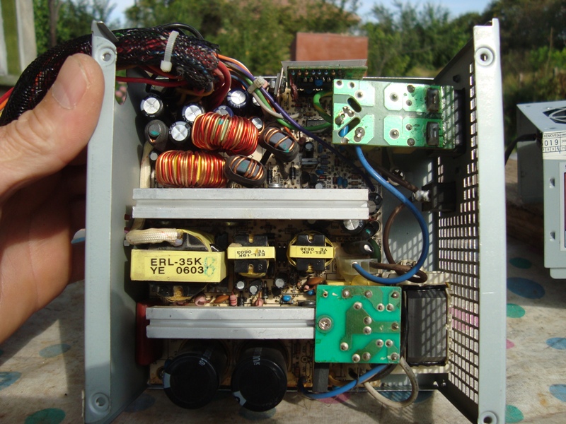

А ето какво се случва две години по-късно ;) започват да липсват елементи :) - Захранването няма издути кондензатори но на клиента компютъра гасне безпричинно - след смяната му вече работи .
post-1048-0-39157000-1316951353_thumb.jp
post-1048-0-53315500-1316951358_thumb.jp
post-1048-0-82121000-1316951363_thumb.jp

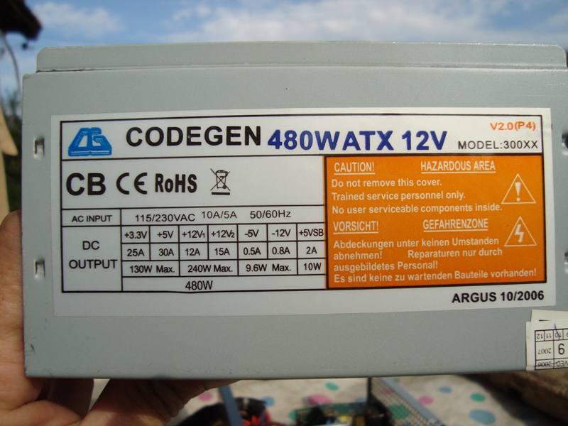

Коментар на потребител в Мултирама и последвалият го отговор:

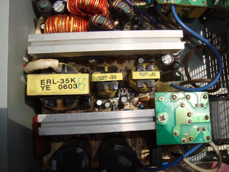

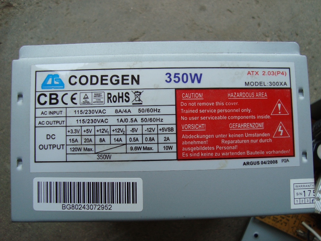

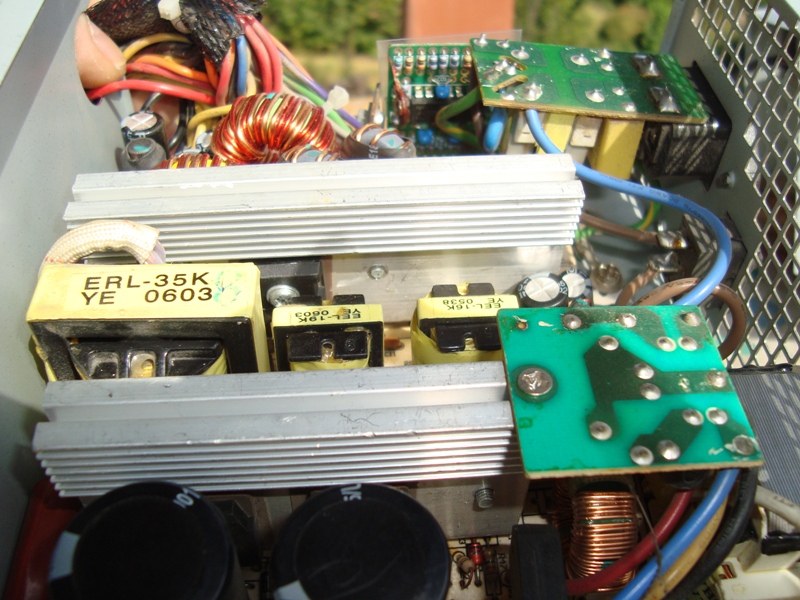

Първоначално като закипхме конфигурацията пеше със Семпрон , гигабайт 7300гт, 80гб махтор , Епох мф4 ултра 3 , и двд. Захранването ми Кодеген си стой от тогава но настъпиха драстични промени - АМД 6000+, Калибре 9600гт, Уестерн дигитал 750гб , двд и Кодегенчето си се държи оглеждал съм дъното мого пъти за подути кондензатори ,но няма а захранването си го чистя на бензиностанция със въздух и до сега не съм го отварял (за да проверя и там за подути кондензатори). За мен това захранване надмина очакванията ми като имате предвит , че в кутията има и 5 вентилатора (без на процсора и на видеото).
Някой да има наблюдения в/у това захранване:SilverStone PSU Strider - Silent - 500W SST-ST50F . Дали ще е по добро от Fortron BLUE STORM II 500
ми то си е фортрон, ама вероятно 450 ватов, не е блу сторм - според 5-тата снимка:
http://www.silversto...id=156&area=usa тоест оригиналът е по добър
баси, не съм погледнал датата...

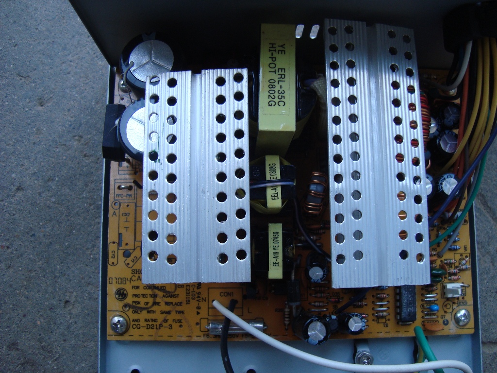

350, 400, 450 и 500 ватовите кодегени вътре всичко е еднакво, трафа е 350 вата (ERL-350)... само лепенката е различна и цената...
