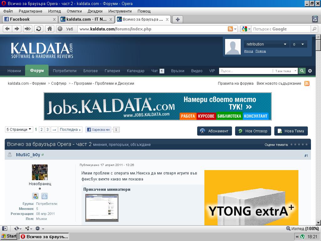

Някой дали знае начин да се разкара недоразумението, което минава за меню бутон в последните версии? Или поне да се редактира, като се замени съдържанието му с истинското меню?
Отбелязвам че въпросът ми е може ли да се махне бутонът, а не може ли да се скрие тулбара, в който е сложен - последното не е решение.
<flame>Не разбирам защо разработчиците на Опера и FF решиха че щом M$ са набутали на използващите бозата им бутон с безполезни функции вместо меню всички трябва да викат ура и да ги копират. Смятам софтуерните патенти за връх на идиотизма, но в случая ако M$ ги осъди и ги накара да го махнат ползата ще е безспорна.</flame>
post-252720-0-93881100-1309187733_thumb.
Нещо такова ,или...
Нещо такова ,или...
Може да се махне, получава се нещо такова, но мен лично не ме устройва изобщо, понеже си държа на разстоянието в ляво от първия таб, а за да се махне бутона, на практика се изключва целия тулбар, който го съдържа - Shift + F12 > Toolbars > ляв клик върху бутона с менюто > Placement > Off е начинът, а и иначе, когато се пусне "старото" меню (като на картинката от retribution), но така пък се губи вертикално пространство, а на мен поне повече ми харесва минималистично и с тънички ленти (даже и на голям дисплей).
Хрумна ми и за друг начин - като се промени skin-а и на бутона за менюто се даде стойност, сочеща никъде - така, предполагам, изобщо няма да се зареди бутон, но ще си стои на мястото в тулбара, съответно там ще може да се сложи и спейсър и т.н.
Иначе цялата идея бутонът да не може да се маха е заради нови потребители, на които се случва да го махнат по погрешка и после да не могат да се спасят, по тази причина е "твърдо" закодиран така.
Редактирано от Disasterpiece (преглед на промените)
