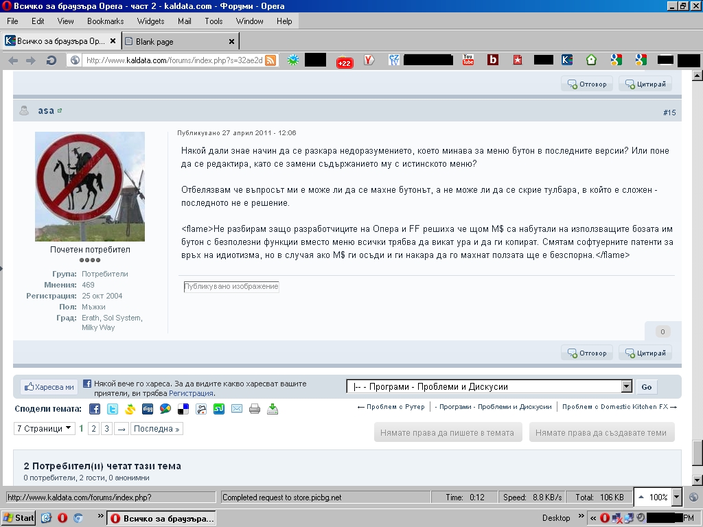

Коя точно опция? От картинката поне аз не разбирам за кое точно иде реч.
