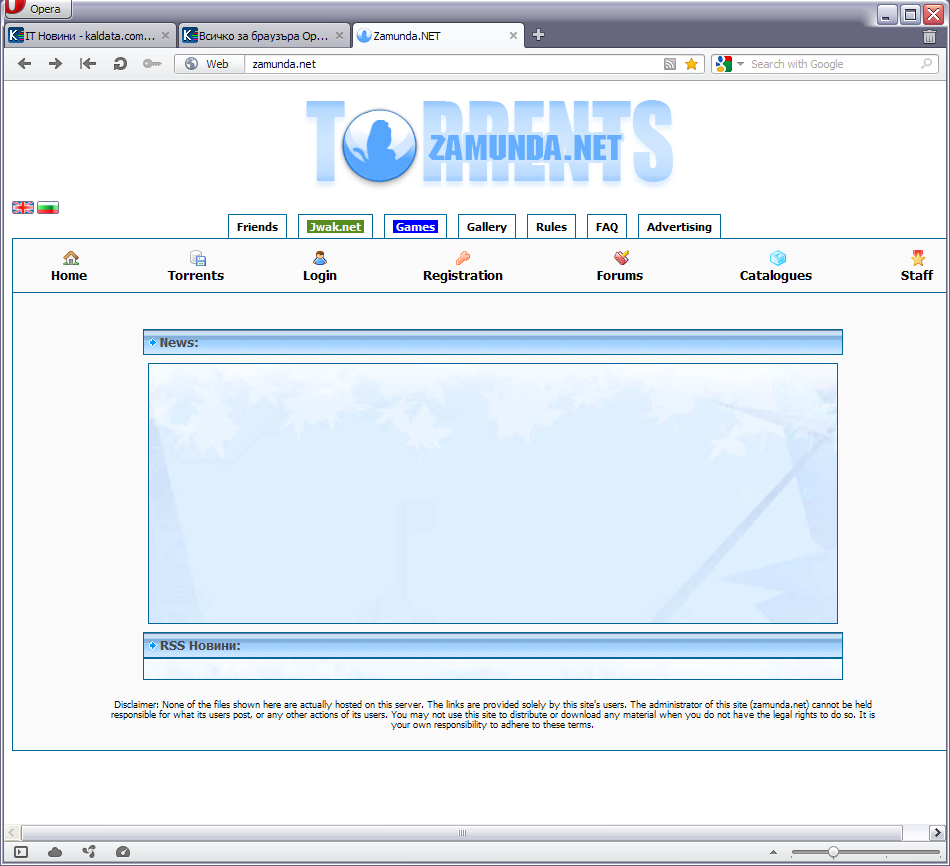

Някой има ли проблеми с Java, след ъпдейт на Опера до 11.60? При мен спряха да се зареждат до края страниците и Java приложенията не работят. Опитах с последни ъпдейти, но същата работа. При махане на отметката за Java, страниците се зареждат докрай, но пък не мога да разглеждам Java приложения.

Говоря за отметката, която се намира в менюто "бързи настройки/JavaScript" и в менюто "настройки/съдържание/ JavaScript". Излиза ми следното съобщение за тая страница:
[1.1.1970 г. 02:00:01 ч.] JavaScript - http://www.facebook.com/plugins/like.php?api_key=256557267689109&channel_url=https%3A%2F%2Fs-static.ak.fbcdn.net%2Fconnect%2Fxd_proxy.php%3Fversion%3D3%23cb%3Df2e00a1b6094db2%26origin%3Dhttp%253A%252F%252Fwww.kaldata.com%252Ff4d00374b0e598%26relation%3Dparent.parent%26transport%3Dpostmessage&extended_social_context=false&href=http%3A%2F%2Fwww.kaldata.com%2Fforums%2Findex.php%3Fshowtopic%3D176044&layout=button_count&locale=bg_BG&node_type=link&sdk=joey&send=true&show_faces=false&width=200
Timeout thread: delay 3000 ms
Uncaught exception: TypeError: Cannot convert 'm.parentNode' to object
Error thrown at line 59, column 2161 in <anonymous function>() in http://static.ak.fbcdn.net/rsrc.php/v1/yS/r/ilEfzp56Mzn.js:
m.parentNode.removeChild(m);
Нямам си на идея какво е това и защо се появи. С други браузери всичко си работи нормално.
Ако си качил разширение Buscomplete, го изключи и пробвай. При мен то пречеше на страниците да се зареждат докрай.

Java не е същото като JavaScript, не се обърквай.
Възможно е това да е проблем с browser.js файла (който служи да поправя разни грешки в некадърно написани сайтове).
Какво можеш да пробваш: отвори opera:config#UserPrefs|BrowserJavaScript (или отвори opera:config и търси за Browser JavaScript, същото е), задай стойност 1 и щракни Save (най-долу в същата секция). Рестартирай Opera и пусни проверка за нова версия (Меню > Помощ > Проверка за обновления - или не знам как точно ще е на български, ползвам англоезичен интерфейс). Ще ти излезе съобщение, че няма нови версии, понеже 11.60 излезе скоро, но заедно с това ще се извърши проверка за нови версии на browser.js и при нужда този файл ще бъде обновен.
Но, както казаха вече, такива проблеми може да се причиняват от някое разширение, тъй като 11.60 е с нов JavaScript енджин и част от разширенията може все още да не са обновени във връзка с това.

Пробвах това, но не се получи. Някакви други идеи?
Сега забелязах, че като натисна бутона "в ширина", страницата се зарежда. Пуснах едно слайдшоу и следващата снимка се показва. След това обаче отново спира и не може да зареди следващата страница.
ПП: Благодаря ви! Играх си доста време, докато накрая открия какво е това разширение Buscomplete, което се оказа причина за увисването на браузера. Въпреки всичко, пак ми излиза конзолата за грешки понякога, но всичко се зарежда и си работи. Изключих я за да не ме дразни. Преди това направих чисти инсталации и всичко си работеше перфектно, докато не прехвърлих старите данни от предната инсталация на Опера. Тогава по случайност видях това Buscomplete, което явно съм теглил преди месец-два, за да видя какво е, но съм забравил. Странно, защо с предната версия всичко си работи. Бях направил проба с Opera 11.51, инсталирана върху тая, само дето пощата ми не може да работи с тая версия.
