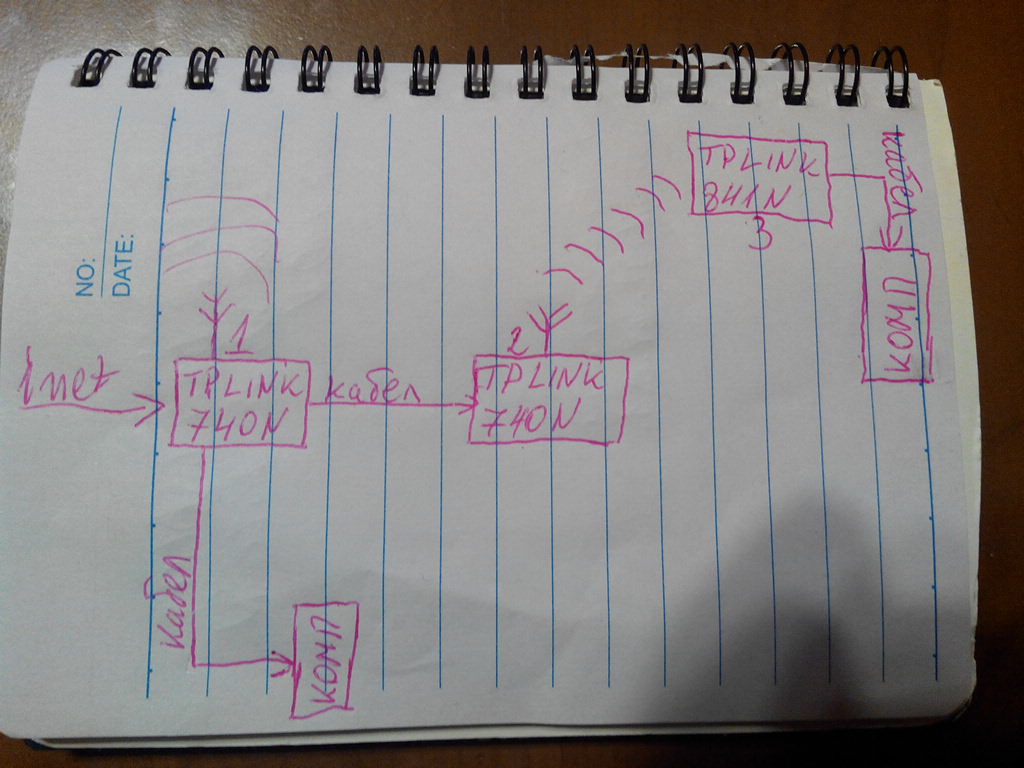

Здравейте,трябва да направя една мрежа но мне знам как.Ако обичате дайте ми съвет като на пълен лаик.Ето какво трябва да се получи
post-188293-0-21130700-1424717170_thumb.
Два начина:
1) LAN порт - LAN порт - Bridge (за мрежа с един събнет, като на втория маршрутизатор се забранява DHCP)
2) LAN порт - WAN порт - Bridge (два събнета)
Много е усукана тази постановка, а и с реализацията на WDS при ТП-Линковете не е сигурно какъв ще е крайния резултат.

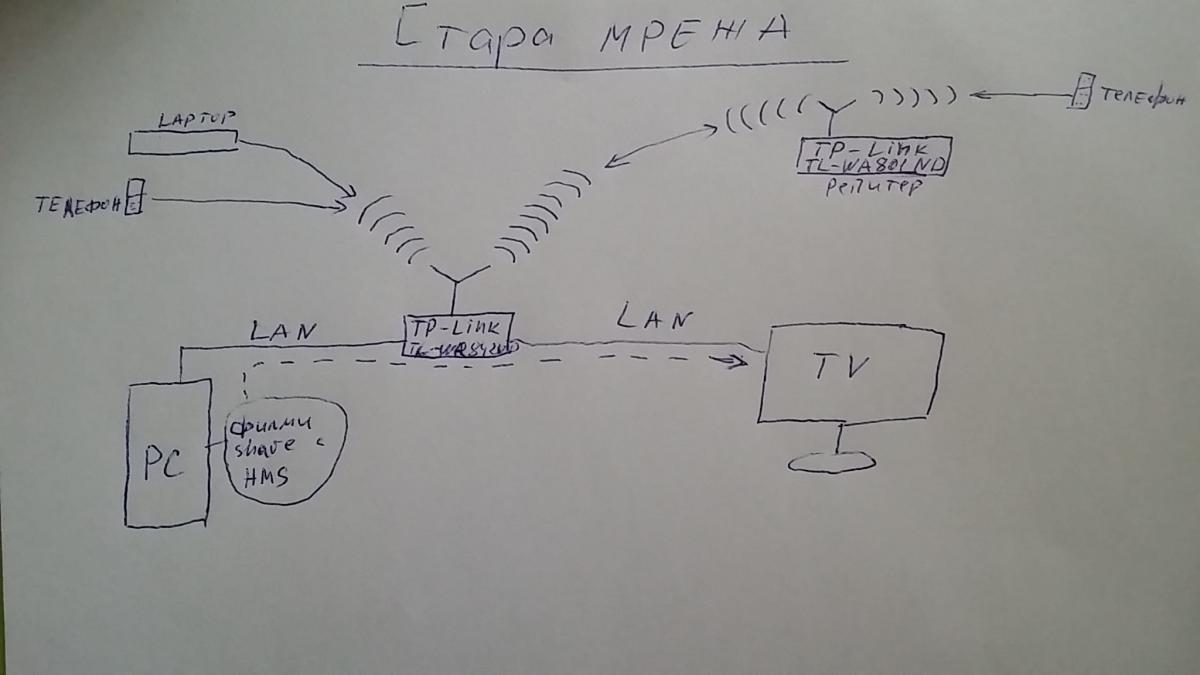

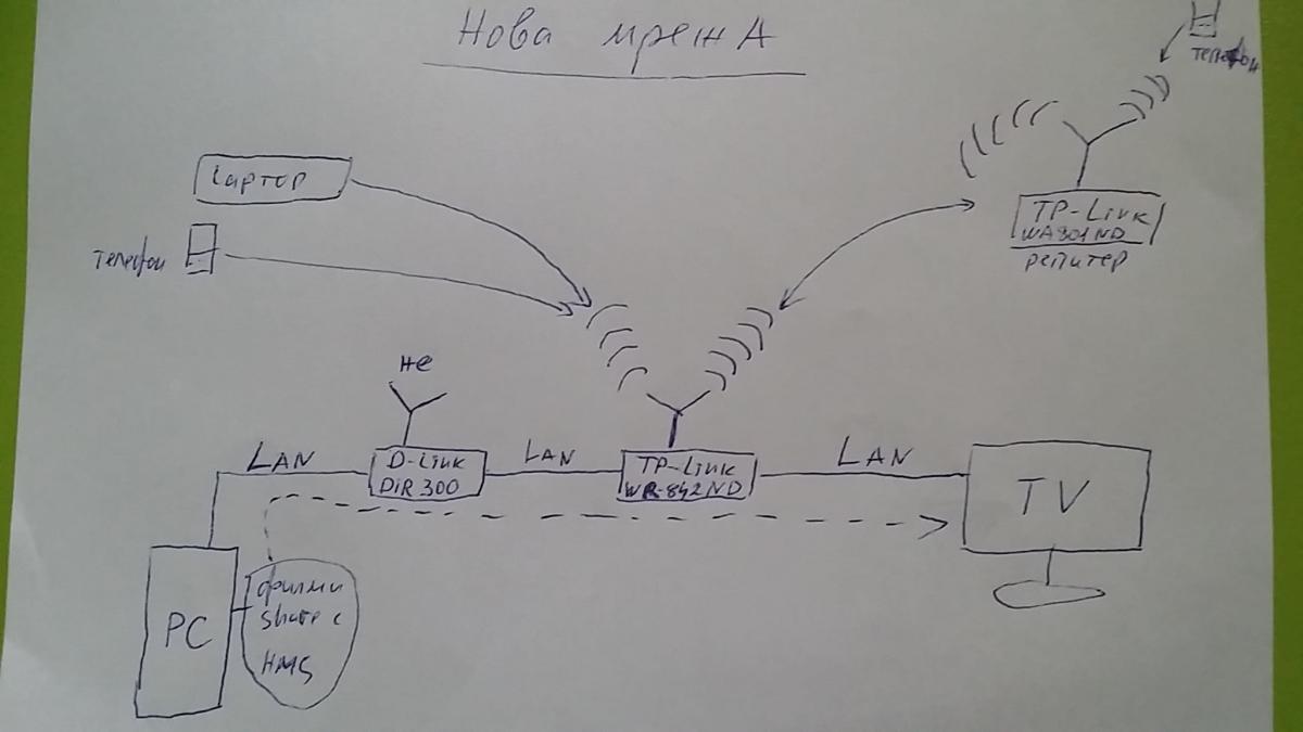

Здравейте, дайте идея за следната нова мрежа на снимката. Интернета го подкарах, но DLNA на ТВ-то не успях, защото се явява вързан в друга мрежа. Връзката между двата рутера е от Lan на Dlink във WAN на TP-link. Мога ли да ги свържа така, че да се оформи само една мрежа през която да ми работи DLNA-то? На горния пост видях, че май е възможно, но ако забраня dhcp-то на втория рутер ще мога ли да вържа репитера към него?

Може като пренасочите порта на който слуша DLNA сървъра на втория маршрутизатор, или пък като свържете двата маршрутизатора в един събнет (LAN към LAN). Прочетете темата, и ще намерите отговори на въпросите. Ако нещо има неясно ще помагаме.
Благодаря за бързия отговор, за първия вариант се сетих и търсих в настройките на втория рутер, но не успях да открия кой порт е, как да го разбера? А за втория вариант не ми е ясно какво значи един събнет, събнет маските да са едни и същи, Ip- тата ли, не съм много наясно. В момента съм на автоматични настройки и не съм спирал на dhcp- то и на двата рутера и те си задават автоматично настройки, само на първия съм резерервирал ip за настолния и за лана на втория рутер, във втория пък ръчно съм настроил мрежата на ТВ-то и съм му резервирал зададеното IP. Tелевизора е Samsung LE46C650, ако има значение ...

На рутер 2 му спираш DHCP.
Задаваш му lan ip от същата мрежа като на рутер1, само  хост частта трябва да е различна.
Пример: Ако рутер 1 е с lan ip 192.168.0.1 на рутер 2 му слагаш 192.168.0.2
Правиш връзка м/у двата рутера 1 и 2 лан-лан порт. Останалото си остава същото.
Супер, благодаря, остава въпроса като спра на рутер 2 dhcp-то, той после ще може ли да се свърже с репитера по wi-fi?
... Останалото си остава същото.
Т.е. нищо друго не променяш.
:wors: Благодаря още веднъж за съветите, всичко тръгна и мрежата и филмите през DLNA и WoL-на през новия рутер и репитера след ресет и нова настройка(мрежата я бях кръстил различно от старата и не знаеше към кой да се върже)
