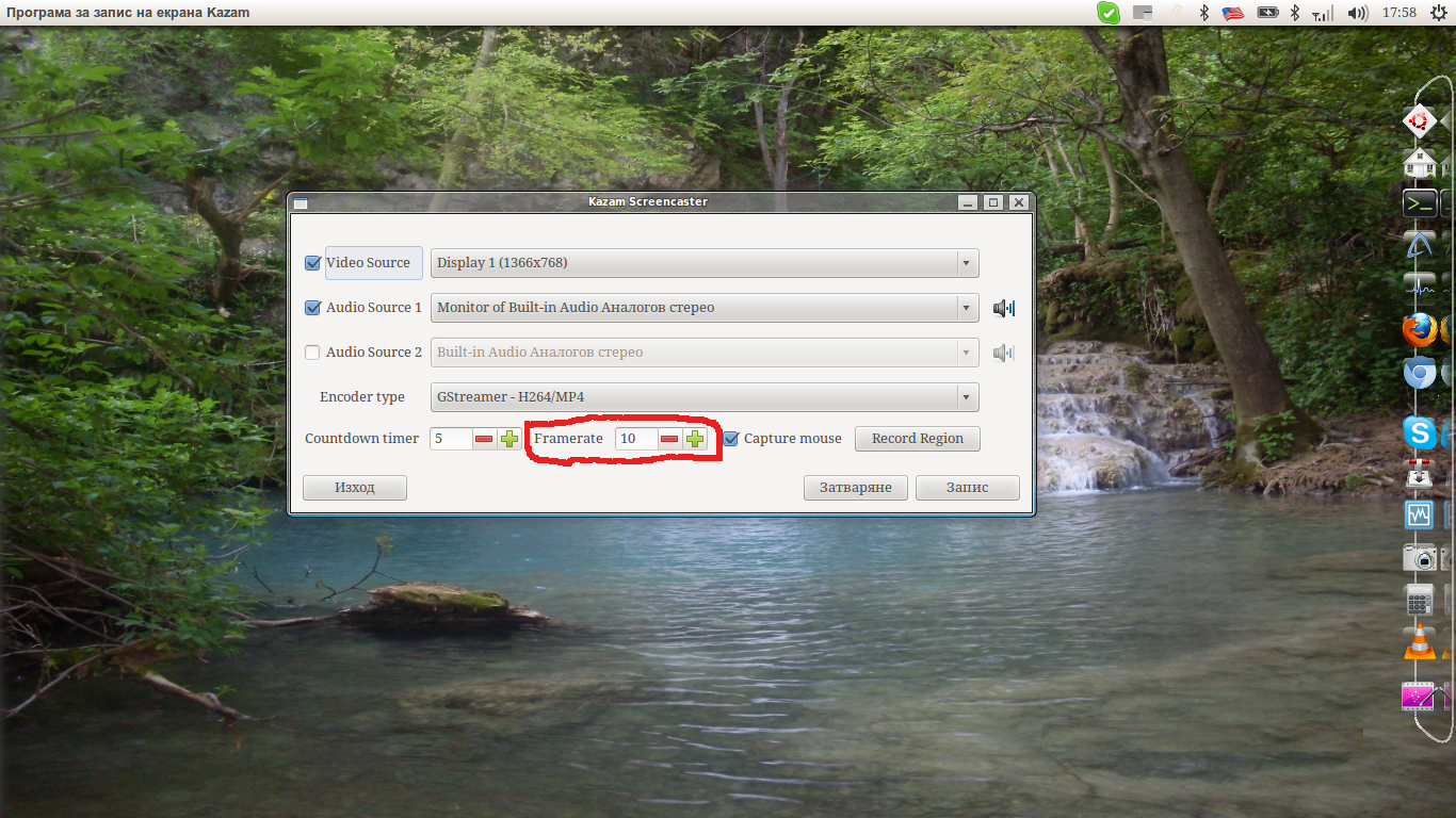

Поиграи си с тая настроика на програмата за запис и ще се получи

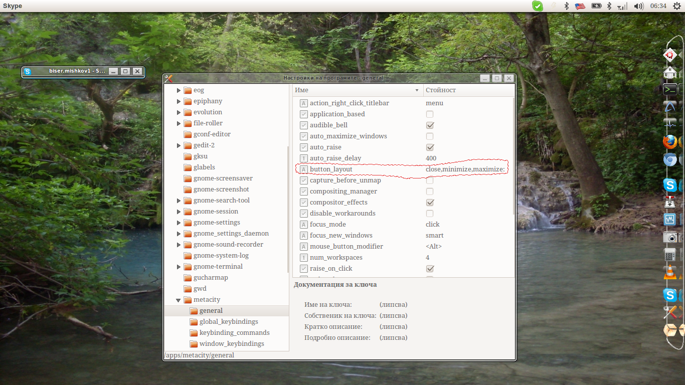

То в Гноме нямаше ли нещо като gconf-editor, който се отваряше и там през графичната среда можеше да се настрои от коя страна да са бутоните с слагането на отметка. Това валидно ли е при всички управители на прозорци или както спомена ftpkid само при metacity? П.п. Понеже машината ми очаква времето на своя ремонт и не мога да го разгледам за това да питам :)
