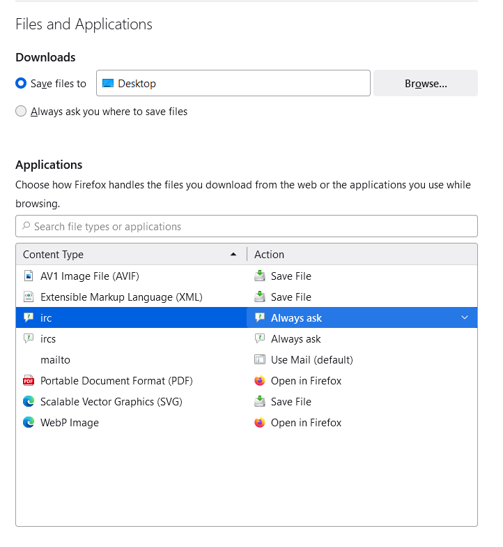

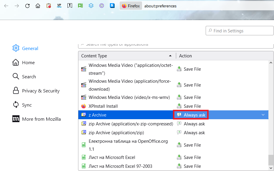

Ако искаш да не се тегли даден файл автоматично трябва да настроиш съответното разширение да те пита: (Always ask вместо Save File) за всяко едно разширение тук:

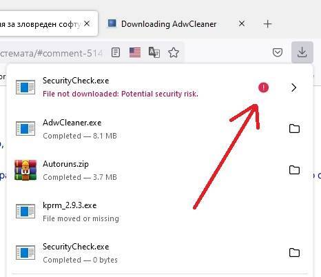

От последната версия 96.0.1 моята Лисица се скапа и не иска да тегли някои видове файлове както преди , а стои някаква червена удивителна.
Как да я накарам както преди да си тегли нещата без проблеми?
Ето снимка:
10х
about:config
dom.block_download_insecure => false
Ако се чувстваш смел можеш да си поиграеш и със следните:
browser.safebrowsing.downloads.remote.block_uncommon
browser.safebrowsing.malware.enabled
security.mixed_content.block_active_content

 След последната актуализация, когато примерно се опитам да дръпна някой торент, файла с торента се сваля на десктопа и qbittorrent не реагира. Примерно в настройки изглежда така:
Като "съхрани файловете на десктопа", винаги е било така и преди не съм имал проблеми. Гледах из опциите на qbittorrent ама и там всичко е както си е било, та не се сещам как може да се оправи проблема ?

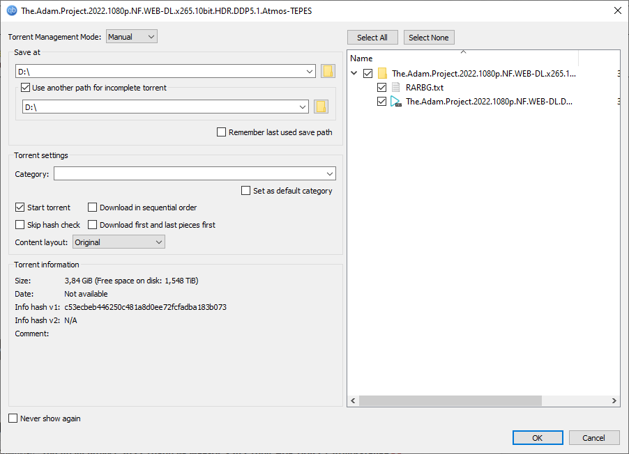

@emil644466 Благодаря това оправя нещата донякъде, вече не трябва да "ходя" до десктопа и там да кликам. Обаче искам да е като преди 98 версия на Мозила, когато като кликнех на торента директно излизаше:
Сега като кликна, горе в дясно излиза:
И трябва да кликам и там и ... Знам, че звучи като мрънкане, ама за мен е просто излишен клик.

Е, нали това беше целта - .torrent файлът да се отваря директно в torrent клиента? Имай предвид, че е силно препоръчително .torrent файлът след сваляне на съдържаниео да се премества в определена папка. Защото ако стане някакъв срив с ОС, слд преинсталиране всички torrent файлове няма да са налични.

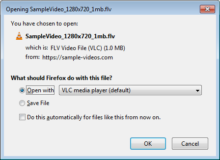

Май си прав, преди като кликнех върху торента май наистина излизаше нещо подобно:
И като кликнеш ОК ти дава да избереш торента. Обаче с субтитрите нещо се омаза положението, въпреки че му зададох да ползва 7-zip за програма която ги отваря, не става така ами ползва Windows за целта.
