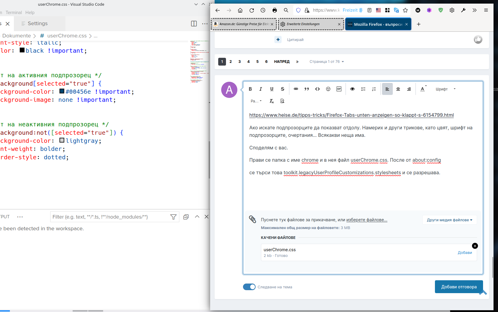

https://www.heise.de/tipps-tricks/Firefox-Tabs-unten-anzeigen-so-klappt-s-6154799.html
Ако искате подпрозорците да показват отдолу. Намерих и други трикове, като цвят, шрифт на подпрозорците, очертания... Всякакви неща има. На таен прозорец не съм пробвал, как изглежда.
Споделям с вас.
Прави се папка с име chrome и в нея файл userChrome.css. Тая папка се намира най-лесно от about:support.
После от about:config
се търси това toolkit.legacyUserProfileCustomizations.stylesheets и се разрешава.
Ето как изглежда при мен. Лиско версия 100.
уserChrome.css тук онлайн
https://codeshare.io/6pogpg
или прикачвам моя файл.
https://i.ibb.co/J2vGSYJ/ff.png
userChrome.css

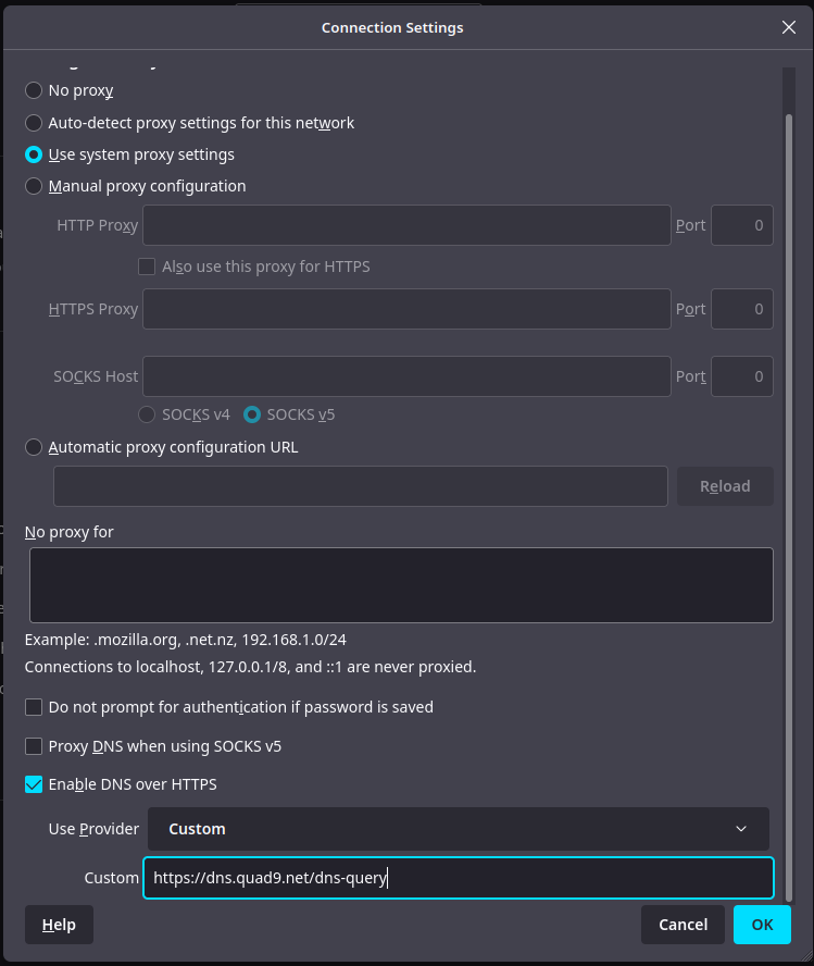

Можете и да си активирате и DNS over HTTPS. Примерно с този
https://www.quad9.net/news/blog/doh-with-quad9-dns-servers
https://dns.quad9.net/dns-query
От настройки най-долу са мрежовите настройки.

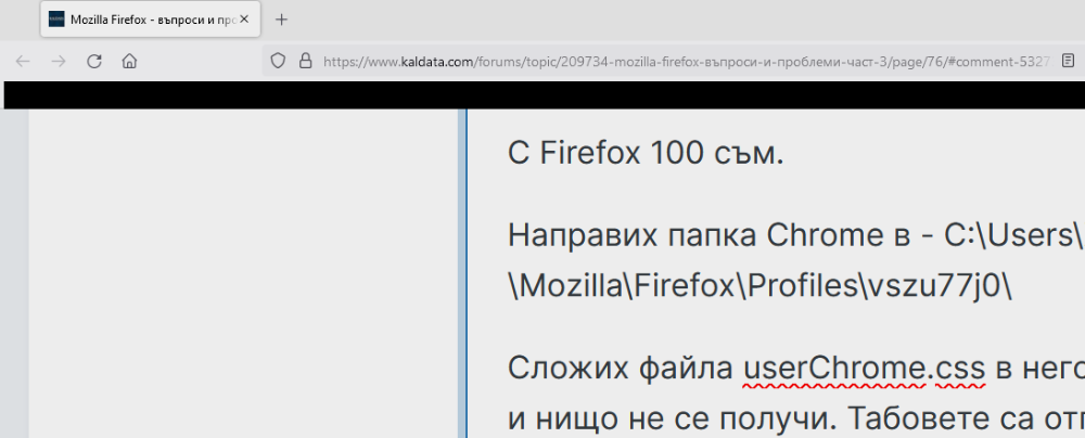

С Firefox 100 съм.
Направих папка Chrome в - C:\Users\ХХХХХХ\AppData\Roaming\Mozilla\Firefox\Profiles\vszu77j0\
Сложих файла userChrome.css в него, рестартирах Лисицата - и нищо не се получи. Табовете са отгоре.
преди 27 минути, dimy написа:
С Firefox 100 съм.
Пишеш в адресната лента about:config и потвърди от бутон от клавиатурата за потвърждение. Ентър.
Ще те предупреди за опасности, ти кликни на бутона, че си запознат и че си информиран.
После от полето за търсене, въведи това
toolkit.legacyUserProfileCustomizations.stylesheets и го разреши.
True.
Рестартирай. Пътят трябва да е така.
C:\Users\ХХХХХХ\AppData\Roaming\Mozilla\Firefox\Profiles\vszu77j0\chrome\userchrome.css

Да, стана!
10х
