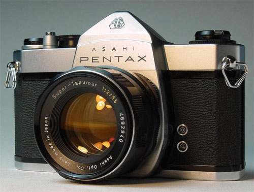

... "Асаши-Пентакс" по тяхно време (преди 1989г.) е било  най-доброто....
Не би ли следвало да се чете Асахи? Питам защото не виждам в надписа S пред H и би трябвало да е Асахи:
post-305840-0-56138200-1430226387_thumb.
Между другото не съм споделял до сега от къде идва интереса ми към Пентакс (даже и Капитана ме попита, когато се видяхме), но след статията мисля, че е редно да ви кажа! Не съм много сигурен кой точно от моделите е, но в една от сериите на Индиана Джоунс видях именно фотоапарат Пентакс (мисля беше подобен на този от снимката по-горе), и точно от тогава е интереса ми! :)
Колкото до това дали Пентакс или Никон, или Канон (или някоя друга марка) мисля, че "за всеки влак си има пътници" - дето се казва в поговорката! В Пентакс форума ми направи впечатление обаче, че (казва се Георги Златарев) от Никон д800Е е преминал на Пентакс К-3 и е щастлив! Такова е и заглавиета на темата му! :D То Никон д800Е не е ли фуул фрейм? Чудно ми е ако е фуул фрейм и е преминал на кроп APS-C как може да е щастлив?! Явно за него Пентакса е по-доброто решение за нуждите и целите му! Така, че поговорката си е много точна! ;):)
