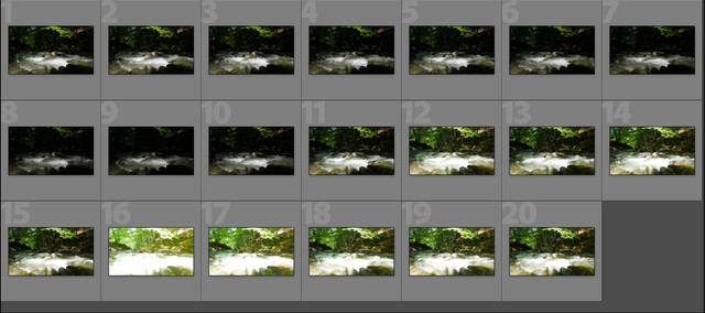

Здравей. Понеже искаше да видиш резултата от подобно снимане, което може и да не съм разбрал правилно, но поне на мен ми хареса крайния резултат. Днес бяхме с колегата Пламен в местноста Костина с.Рибарица общ.Тетевен при нашия приятел Митака, или както ние си му казваме Войводата. Пламен вече е качил три кадъра събрани по този начин в неговия Фейсбук профил, но заедно снимахме с единия от новите Панасоници. Не знам само защо Лайтрума пак ми разбърка кадрите след импорт, а са снимани поред от най-тъмен към най-светъл кадър. На този принцип от най-затворена бленда към най-отворена, като за всеки кадър  увеличаваме  времето за експониране. Започвам показването първо на единичен кадър:
Както се вижда във водата има прегоряло, а в сенчестите места си е тъмно.
А ето как Лайтрум ги разбърка:

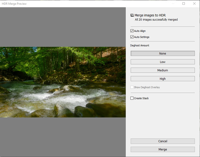

По препоръка на колегата Пламен от опциите за HDR на Лайтрум е зададено None:
А това е крайния резултат от събраните 20 кадъра в един:
Точно както го виждахме на живо. Далеч съм от мисълта, че сме постигнали нещо професионално, но има още много да учим за пейзажната фотография. Сватбарската съм я учил заедно с видео операторството, но тази ми е все още непонятна, а в същото време ми харесва много и ми действа разтоварващо. Поздрави :)

Аз също не се смятам за професионалист в която и да е фотография, и конкретно в пейзажната. Но от опита, който имам, бих ти дал някои съвети, относно правенето на HDR:
1) Ограничи си броя на снимките. Няма полза от толкова кадри, повечето от тях са с почти една и съща експозиция, но с различни стойности на бленда и скорост. Смятам, че (особено за Lightroom) 5 са напълно достатъчни - един нормален, два недоекспонирани, и два преекспонирани.
2) Важно е добре да прецениш стъпката на бракетинга. Това вече зависи от конкретните апарат и ситуация. Най-светлият кадър трябва да вади достатъчно детайл от сенките, най тъмният - от осветените части.
3) Недей едновременно да променяш бленда и скорост! Това е голяма грешка. Затова, преди време, ти се чудех какво точно искаш да направиш. Блендата се използва за регулиране на дълбочината на фокуса. За пейзаж - хубаво е да е затворена, за да може всичко в снимката да е на фокус. Управлявай експозицията само със скоростта.
4) За пейзажи ISO-то е добре да е възможно най-ниско. Фокусът - по възможност ръчен, за да избегнеш възможността апаратът да се "прицели" на различни места в различните снимки :) .

6) По принцип е хубаво в опциите за Deghost amount в LR да се зададе някаква стойност. Това е полезна функция, премахва появата на "призраци" в снимки, сглобявани от няколко кадъра. На мен ми се е случвало да ми се появяват, при правенето на панорами.
