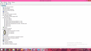

- АБСОЛЮТНО НИКАКВИ USB УСТРОЙСТВА НЕ МИ РАЗПОЗНАВА ЛАПТОПА ( TOSHIBA SATELLITE C-55 A-1NU ), като имам предвид мишка, флашка, usb кабел от телефон(зарежда телефона, но все едно не е свързан).
Какво правих аз:
1. Рестартирах компютъра, защото понякога се е случвало да забие мишката, рестартирам и всичко се оправяше.
2. Търсих в Майкрософт за решения на проблема / трих всички драйвъри, рестарт, влизам в мениджъра и пак са си там така с удивителен знак /
3. Теглих драйвери от сайта на Тошиба и от още някакви места, но не се получи
4. Опитвах се да актуализирам драйверите от контролен панел направо, но не намирало решения отново.
5. Щях да правя някакво възстановяване на системата, но там пък програмата не намери НОСИТЕЛ ..
МОЛЯ ВИ, КАЖЕТЕ КАК  ДА СИ ВЪРНА МИШКАТА :help wanted4: :help wanted4:

Пробвай да изтриеш от Device Manager всички USB-та. Рестартирай системата и виж дали ще има промяна. Няма да е лошо да се инсталират и липсващите драйвери. Цъкни с десен бутон на първото "Неизвестно Устройство"=>Properties(свойства)=>Details(Детайли)=>От падащото меню избери Hardware Ids. Копирай най-дългия ред и го постави тук. Повтори стъпките и за второто "Неизвестно Устройство".

USB\VID_0930&PID_0220&REV_0001
PCI\VEN_8086&DEV_8C3A&SUBSYS_FA301179&REV_04
USB\ROOT_HUB30&VID8086&PID8C31&REV0004

За Simple PCI Controler.

Доколкото виждам проблема не е в драйвърите за USB. Потърси из нета free pci simple communications drivers.

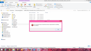

Ето другите драйвери:
Тук и тук.
Един от драйверите е за USB 3.0. Ако след инсталирането му не проработят пак. Пробвай това което казах по-горе:

post-354576-0-88591300-1416232237_thumb.
хм... Има някакъв проблем със съвместимостта с операционната система. Пробвай да го стартираш в друг режим на съвместимост. Десен бутон на иконата => Properties(Свойства) => Compatibillity(съвместимост)=> сложи отметка на: Run this program in compatibility mode: от падащото меню избери Windows 7.
Виж дали ще тръгне инсталацията.
Обикновено подобно съобщение се появява когато не е инсталиран драйвера за чипсета. При тошиба си подвизава като чипсет ютилити.
Пак същата грешка ми изписва. :( :( :(
И него инсталирах сега и пак не става.
