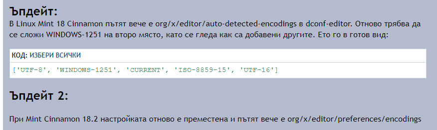

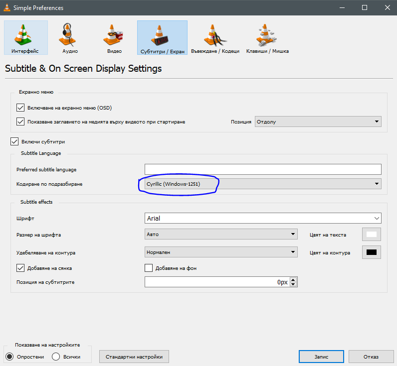

Имам проблем с кирилизацията в Mint Cinnamon, опитах се да си пусна филм със субтитри, всичко излиза на "маймуница". Отворих субтитрите с фабричния редактор, и там всичко е на маймуница... Плеърът е VLC
преди 41 минути, Nicollay Dong написа:
За да ти излизат коректно и в редактора, четеш тук. Изпробвано хиляди пъти, това си е проблем с GTK средите.
Mozo, интересно, но при мен след инсталирането на конфигуратора, при отварянето му, нямам gedit-2/preferences/encodings след apps...
