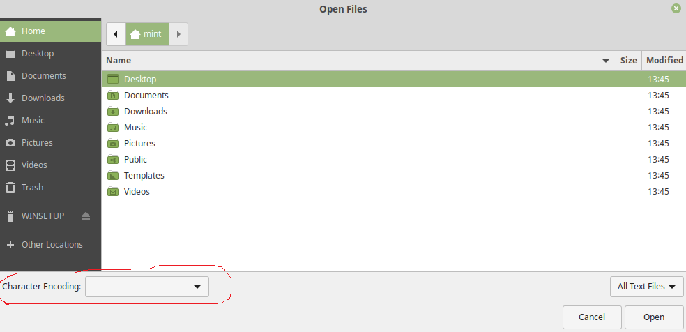

на 13.01.2019 г. в 18:15, Nicollay Dong написа:
Имам проблем с кирилизацията в Mint Cinnamon, опитах се да си пусна филм със субтитри, всичко излиза на "маймуница". Отворих субтитрите с фабричния редактор, и там всичко е на маймуница... Плеърът е VLC
"Фабричния редактор" в Mint Cinnamon е Xed. За него се отнасят настройките.
Това "Shown-in-menu" е това, което се показва, когато отваряш файл в Xed и каквото си сложил в  "Shown-in-menu" може да си го избираш, но трябва тогава предварително да знаеш каква е кодировката на файла който отваряш. Затова по-добре е да се сложи "WINDOWS-1251" в секцията "auto-detected" (а и по-добре повече други кодировки за кирилица например), за да не си играеш всеки път да посочваш или да улучваш, коя е.
Всъщност от Character Encoding могат да се добавят кодировки, които да виждаш и избираш, но няма да са "auto-detect". :)
